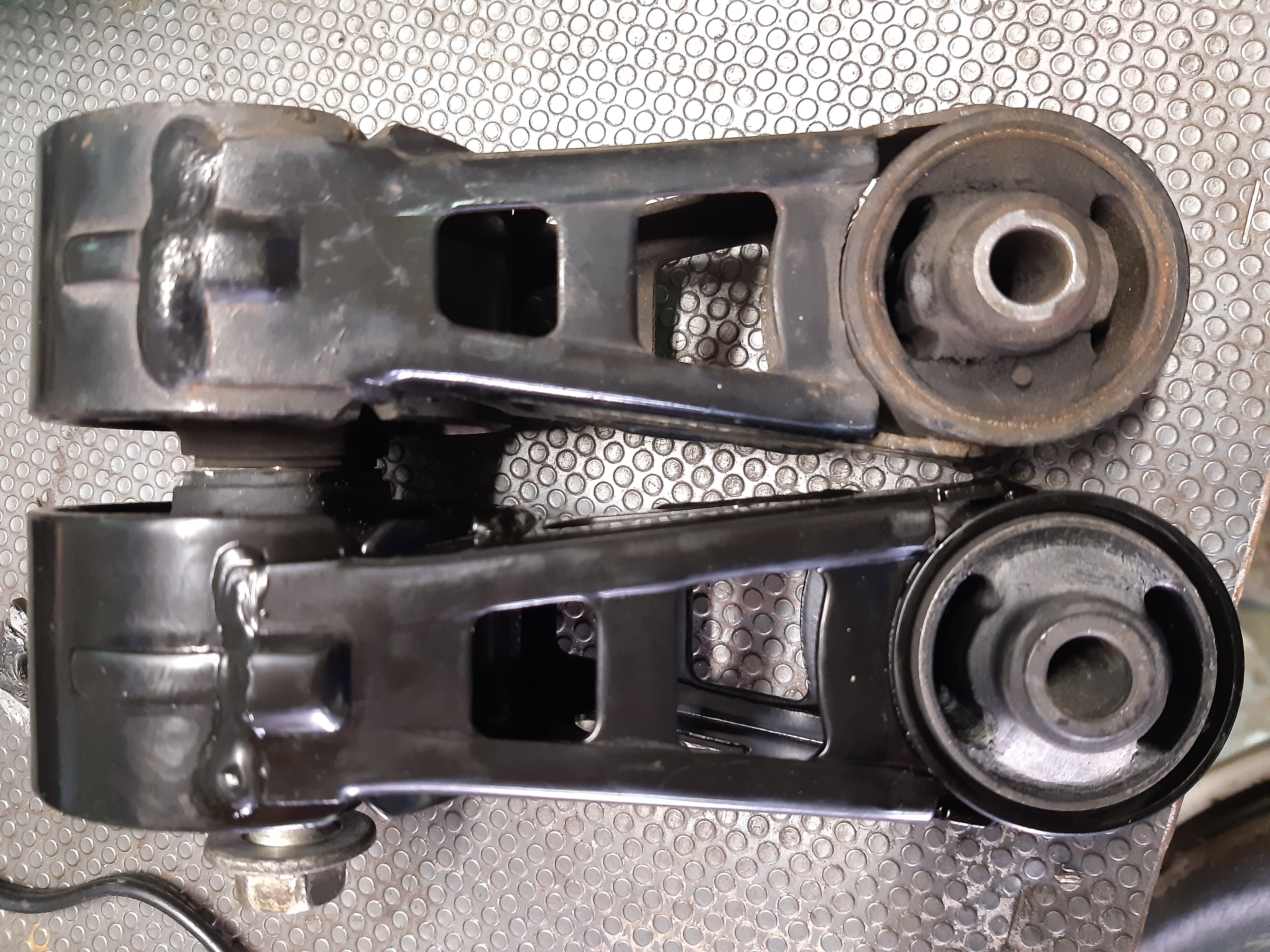

Allez,ça continue les conneries
support moteur Supérieur du 807, 10 mm d'écart entre les 2 , impossible à monter, hallucinant

Incroyable !
Ils font des refabrications à vue d'oeil ou quoi ?

Bonjour la prise de cotes

Tu as une presse pour sortir les deux Silentbloc et les reposer sur l’ancien support moteur ?

Teelck a écrit :Tu as une presse pour sortir les deux Silentbloc et les reposer sur l’ancien support moteur ?
Non,je n'ai pas ça,par contre j'ai une imprimante pour éditer le bon de retour pour oscartruc
Ca fait quand même 2 produits made in germany(enfin de marque allemande) ou je suis enmerdé en peu de temps la deutshkalitat c'était avant
