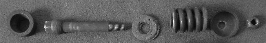

Merci d'essayer de m'expliquer, j'essaie de comprendre en image mais pas trouvé sur le net :blush: ; vous avez pas de vis parce qu'il y a des goujons déjà fixés sur la culasse pour recevoir le collecteur, et sur le collecteur pour recevoir le bitube (c'est ça ?) ; mais comment tient la ligne au bitube :unsure:
Sur mon moteur la ligne est fixée au turbo par 2 vis/rondelles/écrous comme ça:
Ca a l'air bien spécifique comme vis, au pire je peux changer juste les écrous par du titane + graisse au cuivre, ce sera déjà mieux..

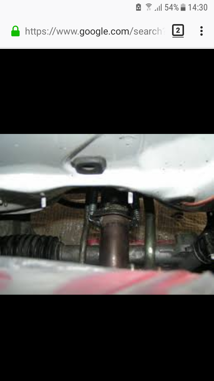

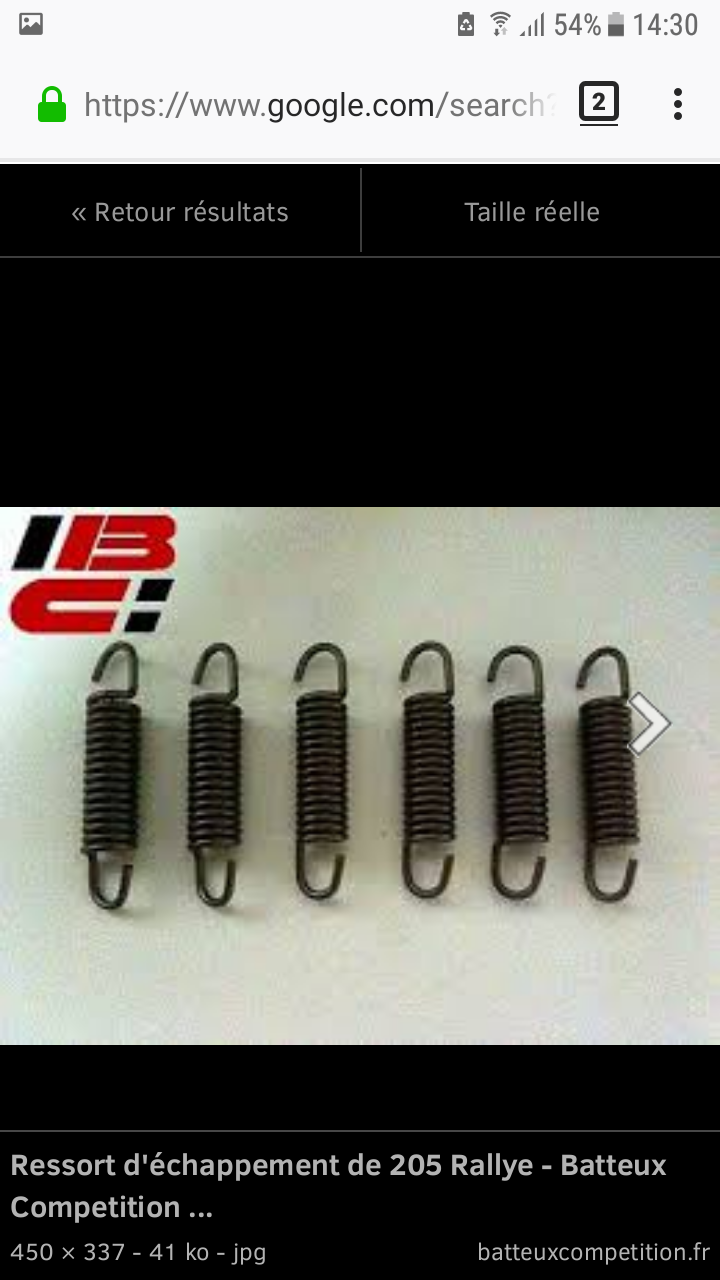

La ligne est tenue au tube de descente par deux ressorts balezes.
Rien d’autre.

Tu as un système que l'ont retrouve sur les XU de GTI par exemple.
Voilà notre systeme :

AAHHH des ressorts de tractionn, d'accoord. :boulet:
Moi c'est pas comme ça sans doute parce que le raccord est pas horizontal, plus de contraintes.. Merci. B)

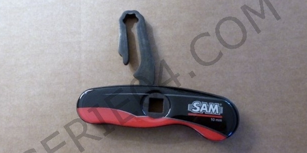

- existe-t-il un outil spécial pour ces satanés écrous de canalisations de frein ? (que ce soit clé plate facom, clé à molette, pince multi...rien trouvé de fiable, c'est rouillé et ça ripe)

Oui il existe un outil spécial, en plus des clés à tuyauter, un outil fabriqué par SAM, bonne chance pour le trouver,
http://www.sam-outillage.fr/index.php?o ... m&fm=64516
Je l'ai essayé un jour par hasard, depuis je n'utilise que ça

Merci ! Je vais me mettre en quête d'un outil comme ça <oo>

il y a un truc qui m'échappe!!!!! il passe ou le tuyau? :blink:
