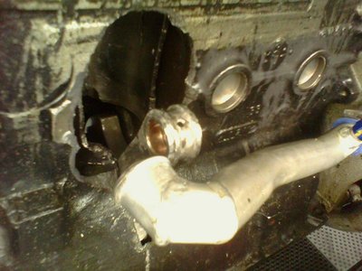

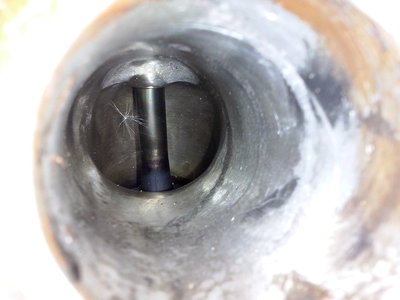

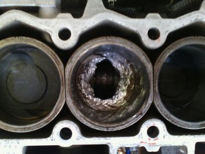

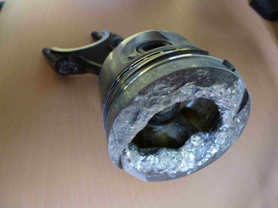

Moteur BMW sur une Osella PA-6
Le piston voulait prendre l'air :wacko:

Le moteur BMW de la PA 6, c'est un M12/7 ?

Je sais plus ça remonte a 5 ans :lol:
2.0 16 injection méca ;)

Message par ying-yang »
Si c'est un 16S, c'est bien un M12/7 avec une injection Kugelfischer. 300 à 330ch à 10 500 rpm, c'est un superbe moteur ! <oo> :ok:

C'est ça ;) Bonne auto mais peut fiable :(

ying-yang a écrit :Si c'est un 16S, c'est bien un M12/7 avec une injection Kugelfischer. 300 à 330ch à 10 500 rpm, c'est un superbe moteur ! <oo> :ok:
c'était un superbe moteur :lol:

Messages : 13168
A remercié : 132 fois
A été remercié : 428 fois
Re: Le musée des horreurs
:blink: A quoi est dû ce genre de casse :?: surrégime, problème de lubrification, ... :?:
clemsky28
Messages : 469
Enregistré le : 26 avr. 2015, 11:06
Localisation : 28 - 78
A remercié : 57 fois
A été remercié : 58 fois
Message par clemsky28 »
Peut-être un manque d'huile ou simplement un piston fatigué.
On avais eu pas mal de problème de fiabilité sur cette auto

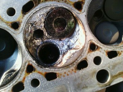

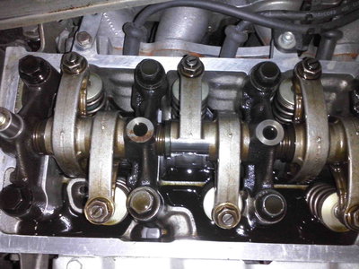

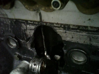

La mort de mon ancien grA :crying:
Culbuteur cassé sous le choc
Ouverture est la .....

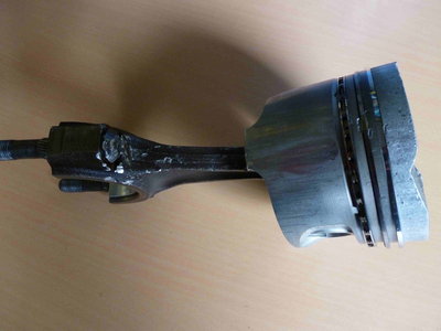

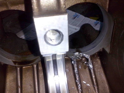

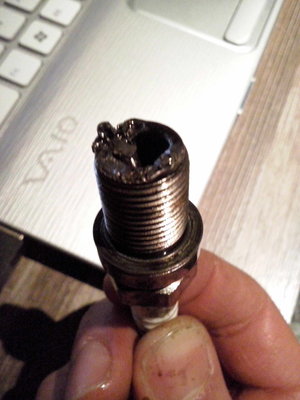

Message par Kuch57 »

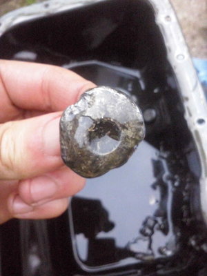

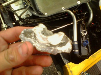

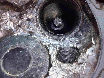

suite....
Le reste de la soupape après avoir sympathisé avec le piston!
Pas visible en photo mais bloc fissuré
Pour finir la bougie &quot;comme&quot; neuve!
Pour finir la bougie "comme" neuve!
Messages : 6961
A remercié : 961 fois
A été remercié : 492 fois
:o Impressionnant :o
Que s'était il passé ? Monteur monté un peu trop haut dans les tours ?? La soupape s'est tordue et a tout cassée ? :unsure:
Messages : 4987
A remercié : 22 fois
A été remercié : 183 fois
Oula pas bon le bisou entre le piston et la soupape, c'est le chant du cygne du moteur bien souvent !!!!!:-(
Est ce un sur régime, ou une casse mécanique due à l'usure des pièces ? Je sais que les moteurs dopés sont souvent plus fragiles....
Cette casse remonte à l'achat de ma rallye il y a quelques années maintenant.
J'ai fait en tout et pour tout 150km sur route avec ... je vous raconte pas les boules faire si peu de km est déjà le moteur HS.
Le vendeur ne m'avais informer de rien sur les caractéristique du moteur pour moi il été d'origine.
Bref à mon avis la soupape à du cassé parce que le guide à été raccourcie dans le conduit d'admission. (moins bon guidage) et entretien pas assez suivis pour ce type de moteur ou faute à pas de chance "_" . Aucun sur régime et aucun bruit anormal avant la casse.
Je suis tout de même rentrer 10km environ sur 3 cylindre donc moralité les TU24 c'est du solide :p
