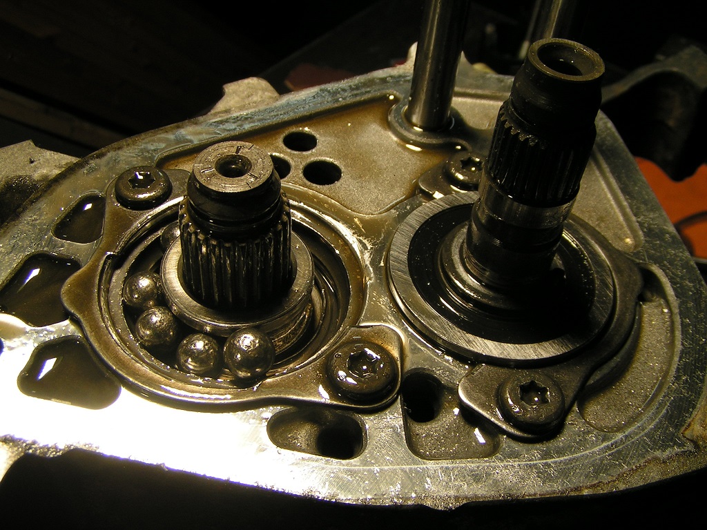

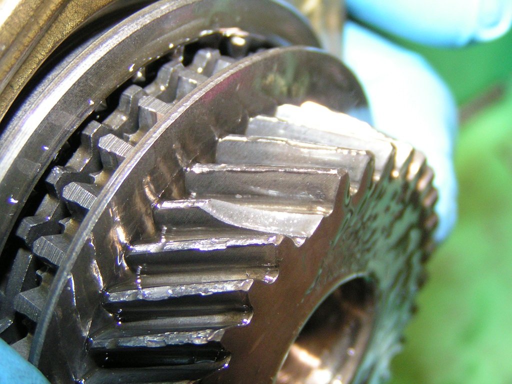

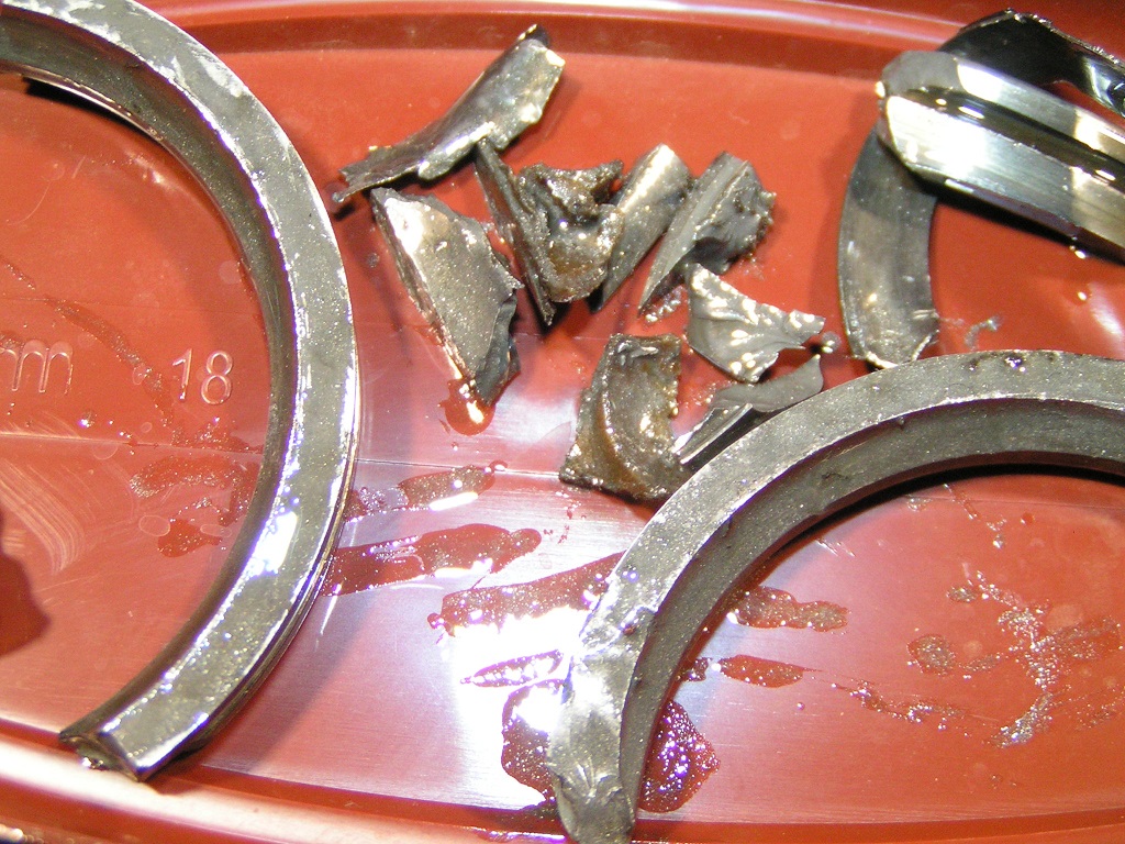

Encore de la pièce de boite avec une première pour moi : le roulement coté carter de 5eme de l'axe primaire explosé :huh: Du coup, le pignon de 5 a perdu une dent et l'huile est gavée de particules métalliques.
Beau chantier en perspective :crying:

Aie!... c'est pas beau à voir :(
Pense à bien repérer le sens de la synchro. de 5
Car elle peut ce remonté dans les 2 sens , sauf qu'il y en a un ou sa ne marchera pas très bien

Perso j'ai eu droit au roulement d'arbre primaire coté embrayage dernièrement sur ma Green :lol:
Explosé pareil, les billes sont tombées quand j'ai enlevé l'arbre :wacko:

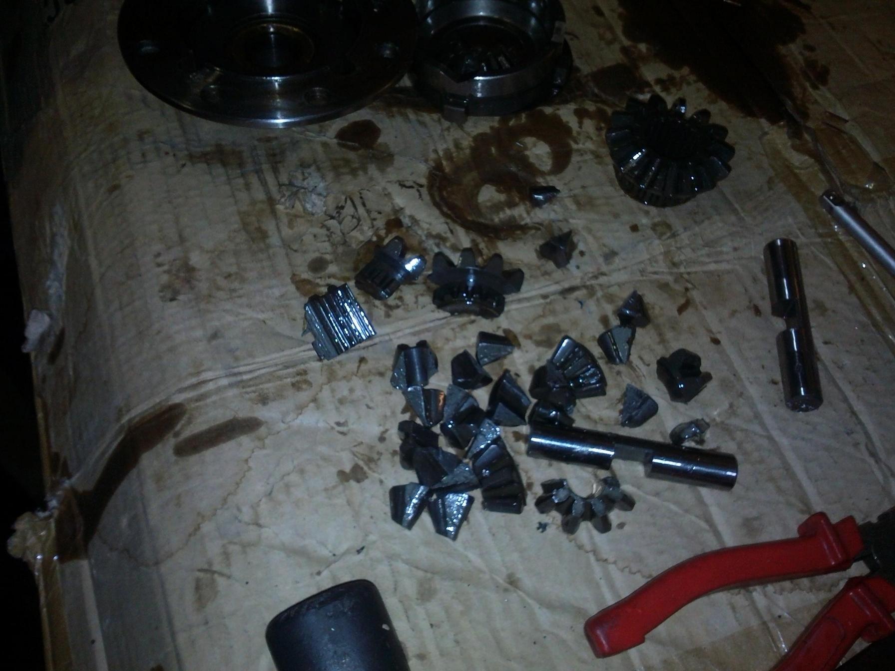

Les miettes ! :blink: :blink: :blink:
