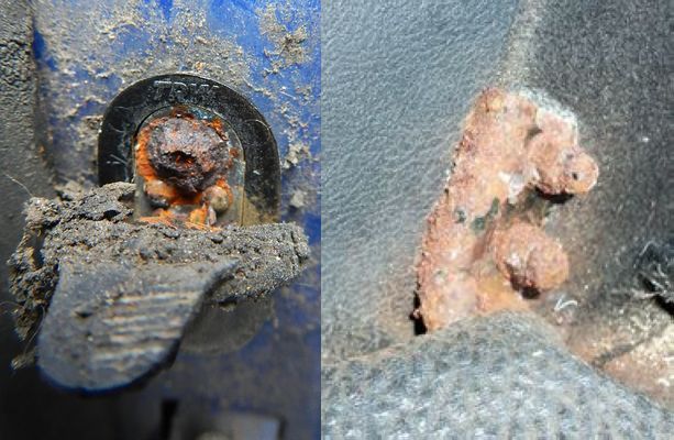

quand la rouille détruit (contacteur de porte et fixation banquette)

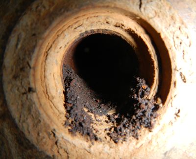

entrailles d'un train arrière mort
train arr.jpg (42.56 Kio) Vu 2929 fois

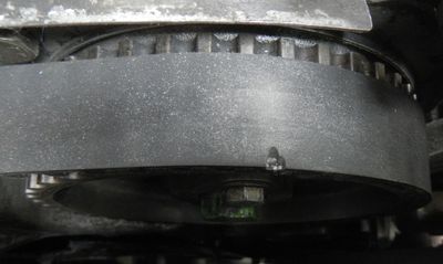

entaille faite dans la courroie de distri quand j'ai dû meulé un rebord de pompe à eau...elle est toujours en place et tient le coup !
courroie distri.jpg (31.1 Kio) Vu 2929 fois

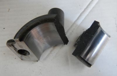

et ma première casse de pièce moteur: un chapeau d'aac (ça m'apprendra à faire tourner à la main avant de faire à la clé. XD
chapeau d'aac.JPG (27.87 Kio) Vu 2929 fois

La distri. si elle est récente ,change juste la courroie,sa ne coûte rien et ce n'est pas le temp qui faut pour la faire
Moi je ne jouerai pas, si tu perds , aux mieux une soupape avec marquage du piston , aux pire un moteur hs. avec arbre à cam coupé en 2
À toi de voir ....
Modifié en dernier par tony205-106 le 04 avr. 2017, 10:08, modifié 1 fois.
Messages : 20324
A été remercié : 115 fois
Re: Le musée des horreurs
+1,.....elle est morte ta courroie. ;) :ok:
Remplaces là rapidement,car comme dit plus haut,....pour 30€,personnellement je ne jouerai pas à la roulette russe avec mon moteur. ;)

Merci des conseils, je connais les risques mais j'ai fais attention.. j'y suis allé progressivement en observant régulièrement la marque ; comme j'ai expliqué sur ma présentation, c'est que le caoutchouc du dos qu'est entaillé, les fibres de métal du milieu sont encore là et le côté dents n'est pas coupé ; aucun effilochage, ça fait 2 mois que je roule comme ça et même en ayant frôlé la zone rouge, ça ne s'est pas étendu. Après j'essaierais de pas rouler trop longtemps comme ça, mais vu l'accessibilité sur TD, vaut mieux attendre que je sois paré à tout pour me lancer là-dedans.. :lol:

Fait comme tu veux, mais je suis de l'avis de scale , tu joues à la roulette russe , tu as notre avis , sa marche toujours bien avant le drame.
Et comme dirait certain "il y en a qui ont essayé ... ils ont eu des problèmes ! :lol:
C'est une 205 ta TD ? "GRAND" maxi 2h00 pour changer juste la couroi et 16e en "continental" sur oscaro ....

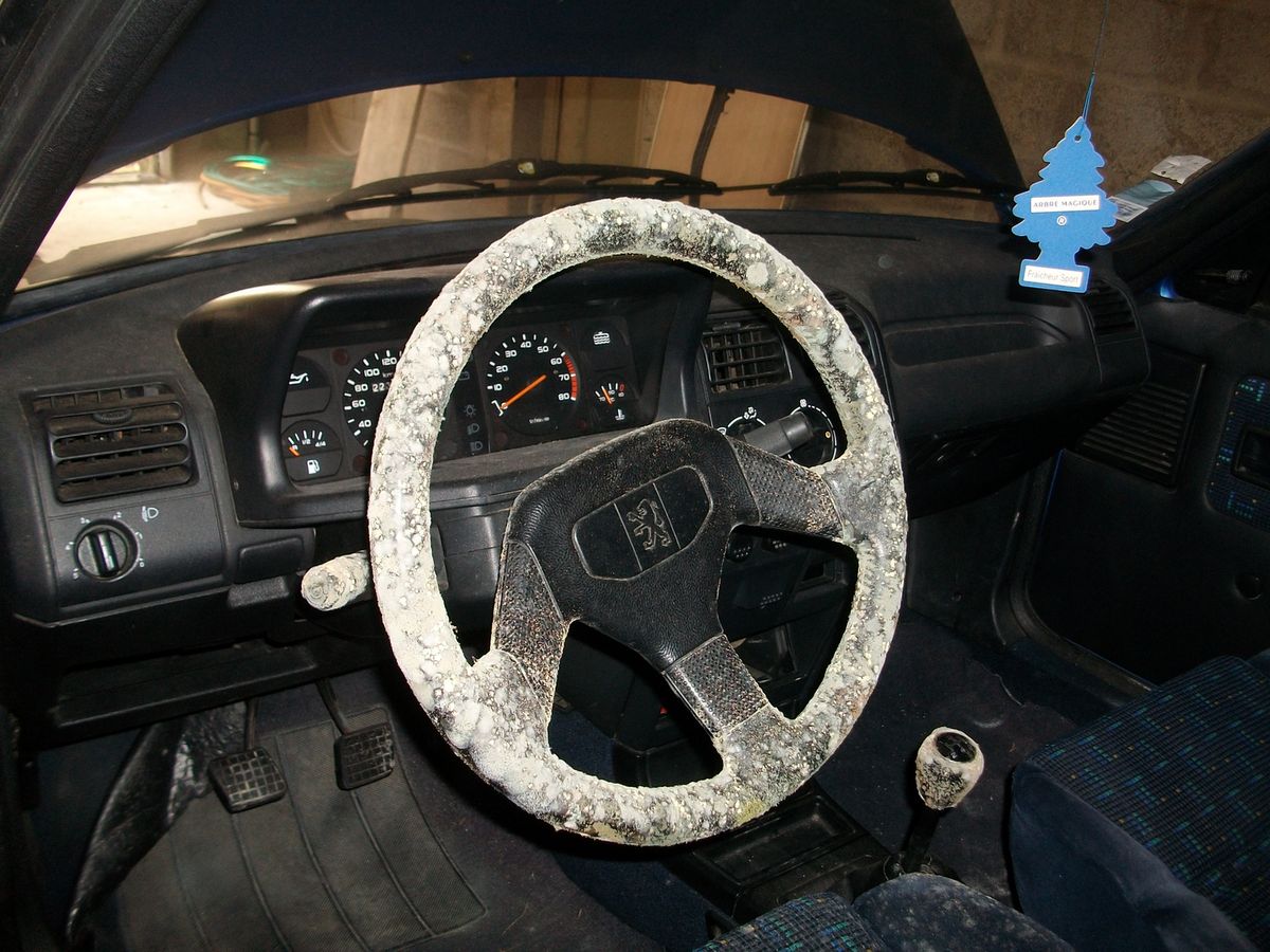

Pour en revenir au sujet, personne n'a de photos d'une contamination de réservoir !? ^^ J'ai lu ça dans une RTA de 205, mais je vois pas ce que ça donne...ça fait des champignons comme ce malheureux ? :mrgreen: :

J'ai eu droit à la même culture... ^_^

c'est dû au manque de ventilation sur une longue durée c'est ça ? ^^

Arrêtée tout un hiver à cause d'une panne de merde, les panneaux de portes et la moquette de ma Green étaient dans le même état :(

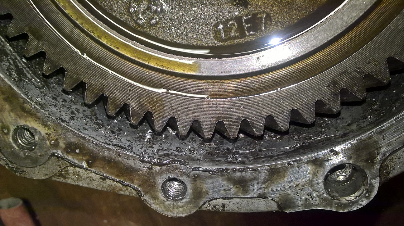

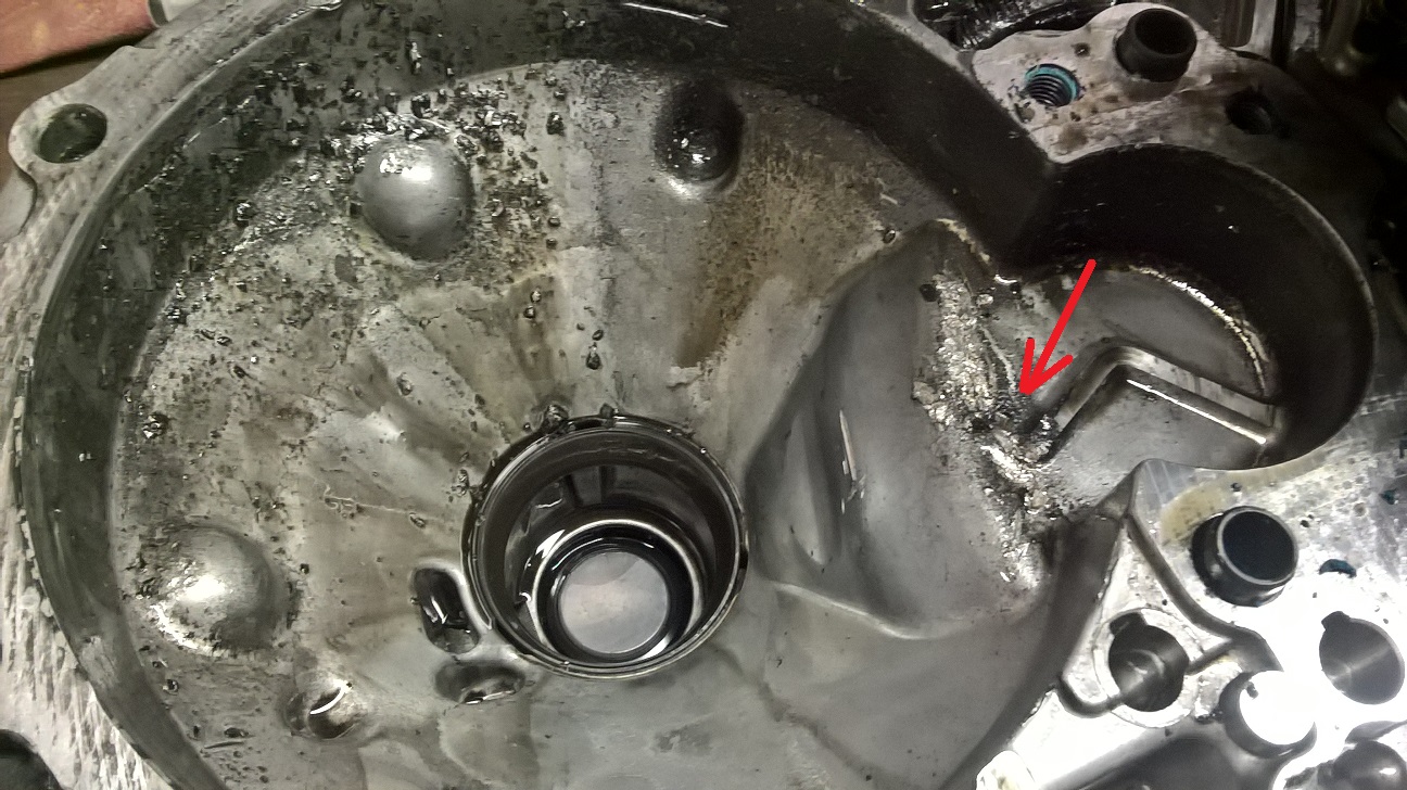

Encore une boite :rolleyes: .
J avais décelé un trou dans le carter au nettoyage, la matière a été repoussée depuis l'intérieur => ça se présentait moyennement bien.
En ouvrant, je trouve quelques copeaux.
A la dépose des arbres, la casse du roulement se confirme, une bille est allée se coincer entre les dents de la couronne et de l'arbre secondaire.
