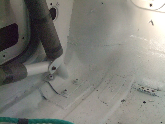

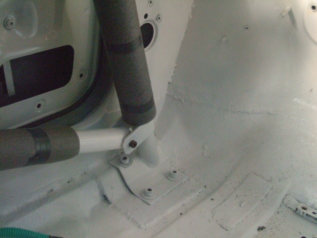

voila les photos de mon arceau

a première vue, ça ressemble a du PTS d'époque.
Tu n'as pas d'autres photos, car si c'est le cas, il est peut etre encore homologué? (s'il est sur la fiche d'homologation) :unsure:

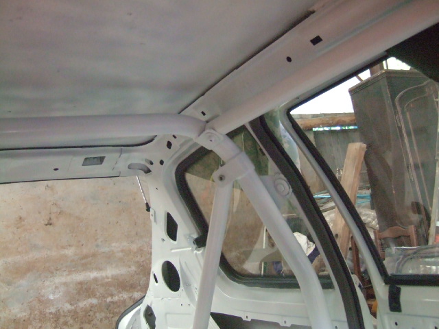

La partie arrière nous donnerait plus d'info : il passe près du pavillon et redescend parallèle au hayon :?:

voila quelque photo! est est ce que je peux courrire avec cette arceau, le tube principale fait 45 au lieu de 50 et les autre sont un peu plus petit

A confirmer par des pros de la règementation mais normalement si le diamètre du tube principal est trop petit, c'est mort :(

Après vérification il ne resemble à aucun des arceaux de la fiche d'homologation.
Commence par mettre un ément, pour voir si il est en alu ou pas, et essaye de voir si il y a quelque chose de gravé dessus ou une étiquette constructeur :unsure:

clementdu25 a écrit :c est bizard les gard fesait du rallye en groupe n il y a qq annee!!
après verif de la fiche d'homologation, on dirait un PTS mais qui a été modifié (barre supplementaire entre les 2 pieds centraux par ex).
Il n'est donc plus homologué malheureusement :crying: et tu auras du mal a en trouver un qui se fixe de la même façon, surtout pour les pieds arrières!! :(
