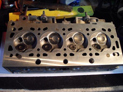

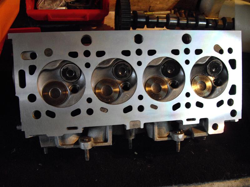

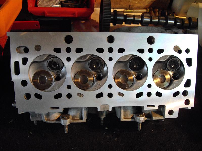

Ensuite, j'ai amené la culasse a rectifier chez un spécialiste (SOVIREC a Vichy et d'ailleurs j'en profite pour faire de la pub car le gars est vraiment sympa :) )
Pour les tarifs, si ça peut donner une idée c'est 48€ Hors taxe.
J'en ai eu pour 89€ et des brouettes pour le surfaçage et le joint de culasse adécquate (22€ HT je crois)

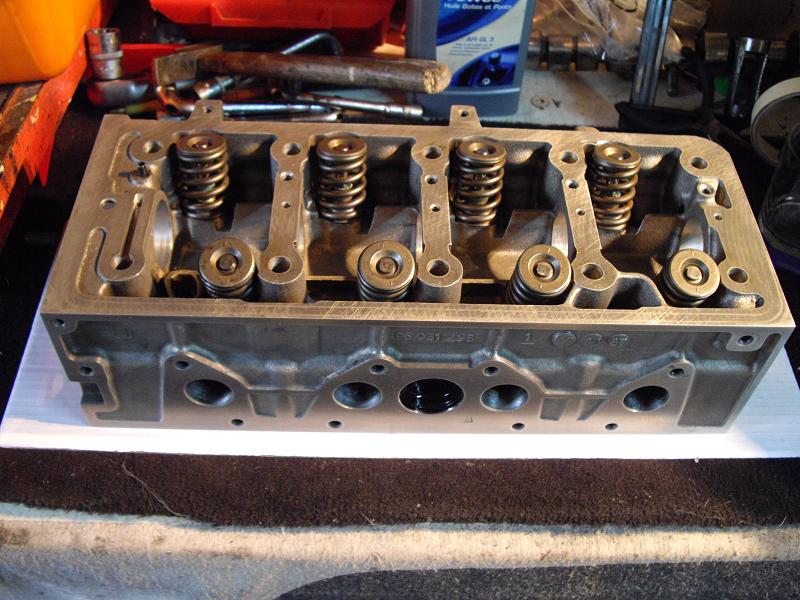

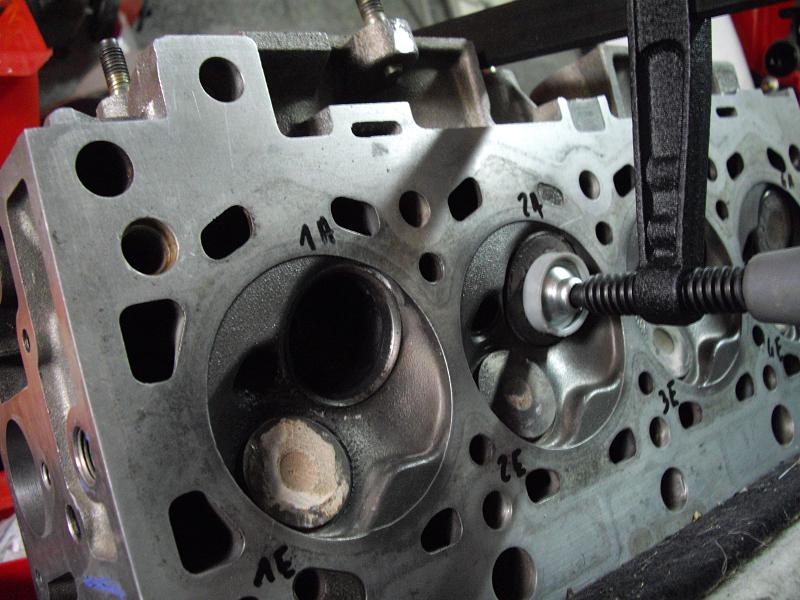

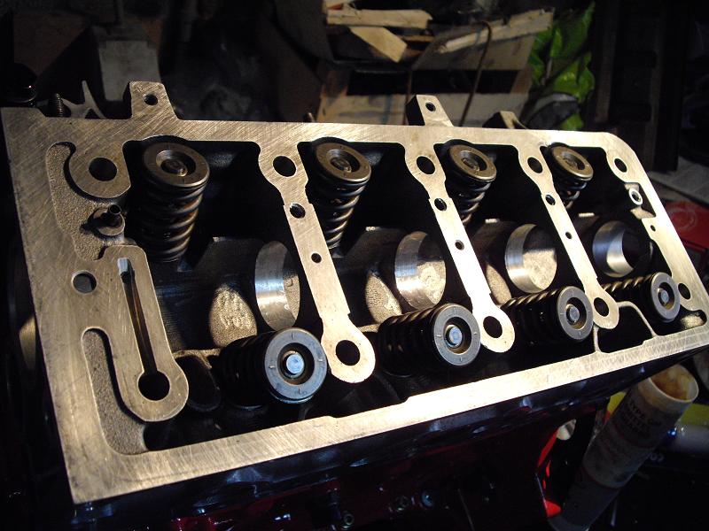

Ensuite rodage des soupapes, mais j'ai pas pris de photos :blush:
En fait, pour ceux qui n'en on jamais fait, c'est a l'aide d'un manche en baton avec 2 ventouses (une petite pour les soupapes d'échappements et une grande pour celles de l'admission).
On pose les soupapes dans leurs guides (en ayant bien huilé "_" ) et a l'aide d'une "pate a roder" (ça fait le mème style que du polish mais les grains sont plus gros alors pas sur la carrosserie hein :mrgreen:
On mets de cette pate sur les soupapes, on les pose plaqué et a l'aide du manche et de la ventouse, on tourne jusqu'a ce que le plan de joint des soupapes Et ceux de la culasse soient nickel (sans défauts cratères etc)
ça peut étre très long :wacko:

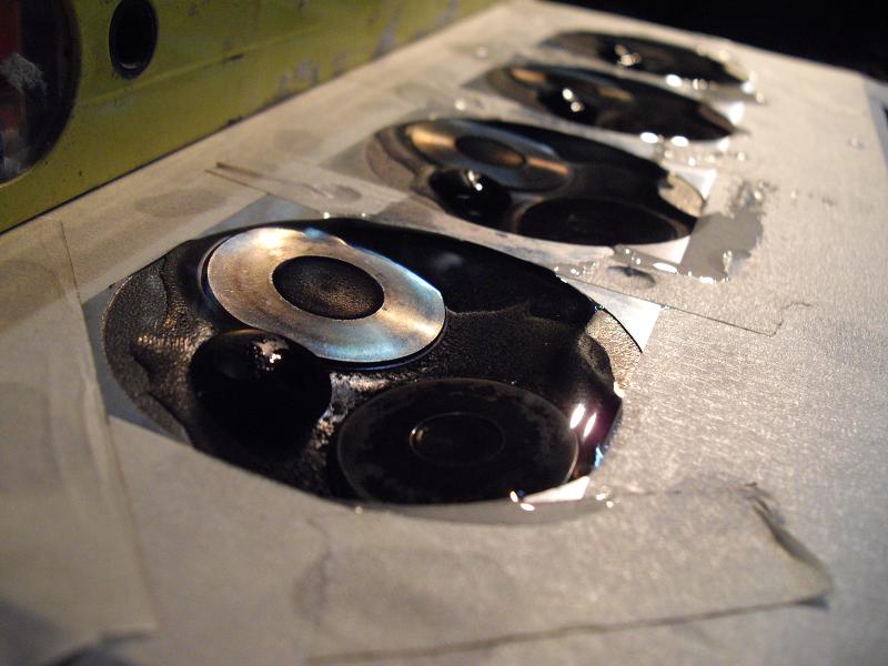

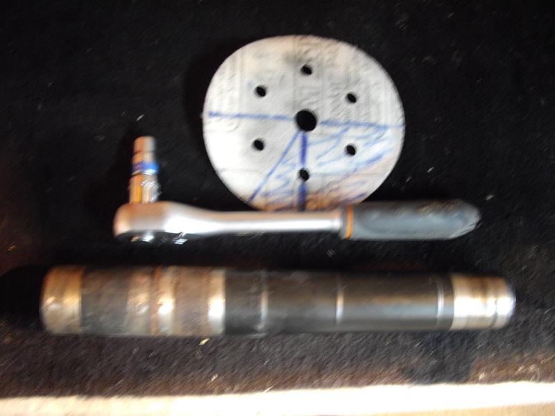

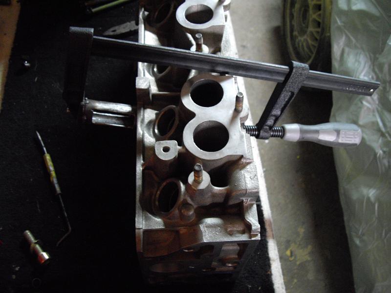

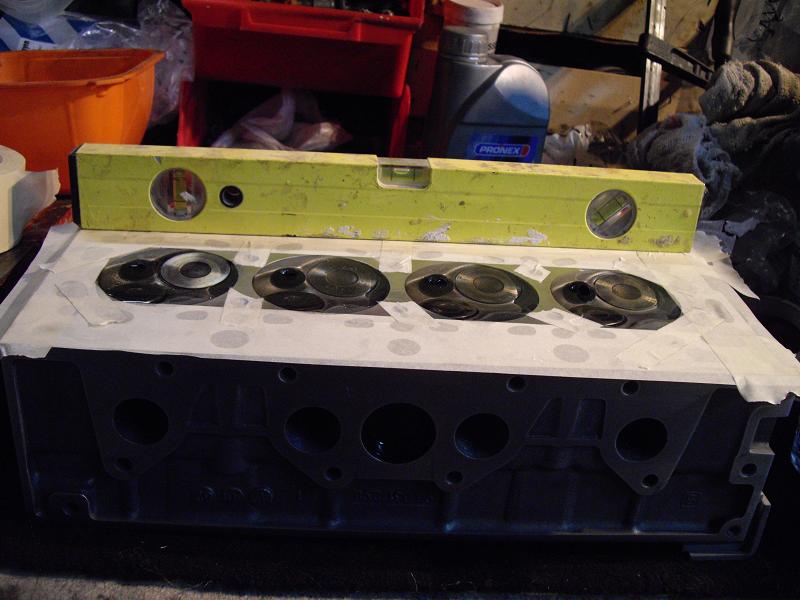

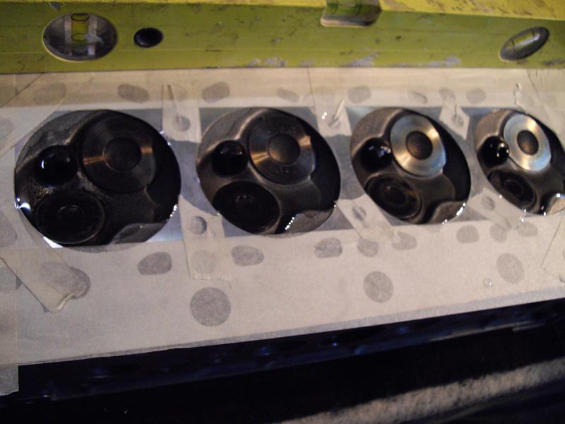

Ensuite, après avoir fait le rodage, bien nettoyé, on remonte le tout et on procède au "test d'étanchéité".
Moi, j'ai mis de l'eau pendant la nuit et le lendemain le niveau n'est pas descendu donc impécable :D

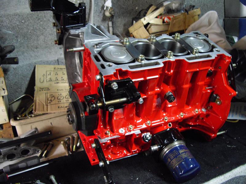

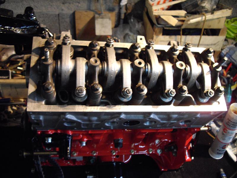

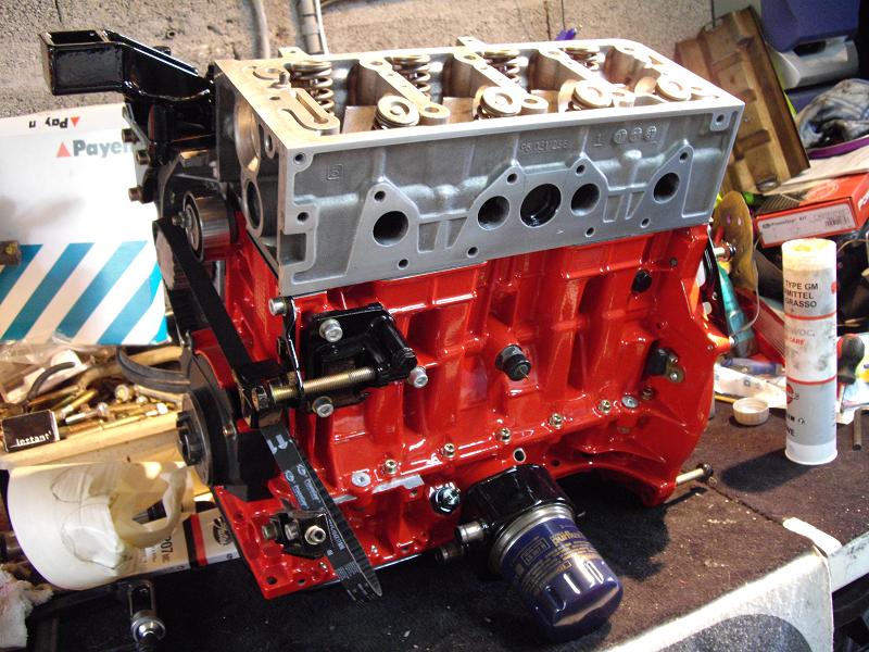

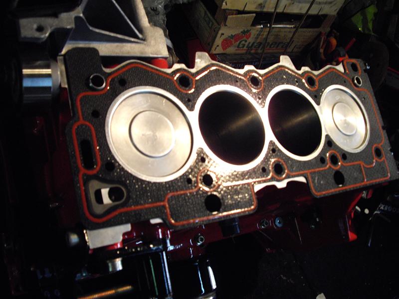

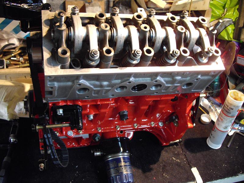

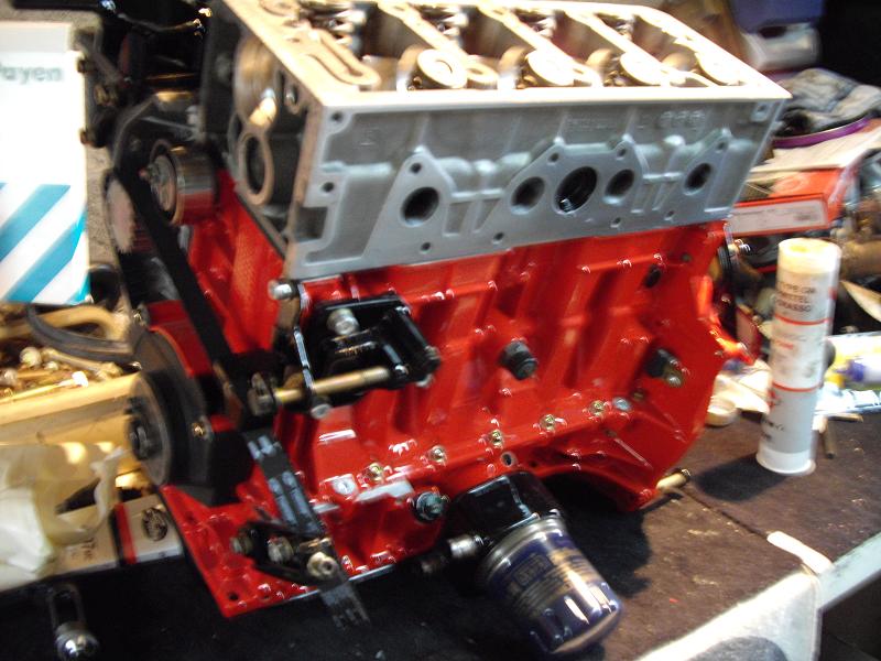

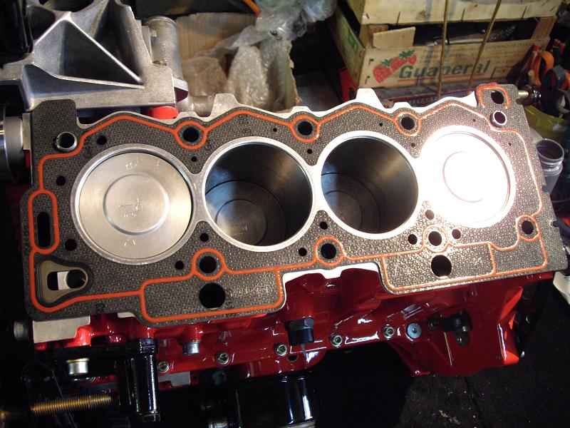

Ensuite, remontage sur le bloc :D

suite:

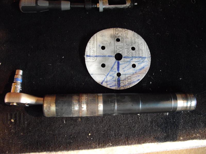

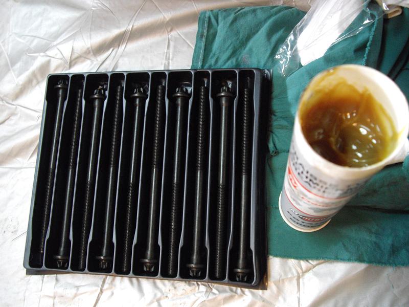

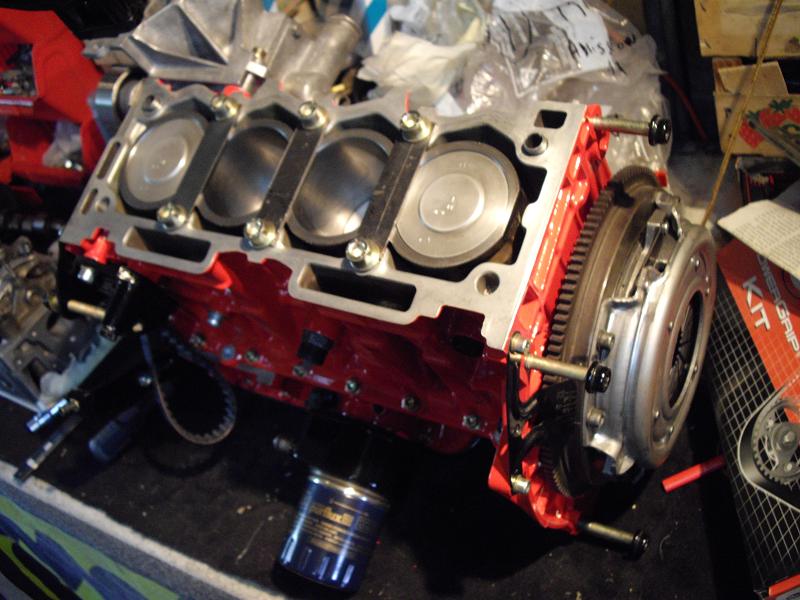

Alors, l'outil pour sérrer les vis de culasse:
Sachez qu'il est bien mieux voir préférable de remonter une culasse avec le bloc fixé dans le compartiment moteur car je ne vous explique mème pas la galère que c'est en ayant le moteur sur l'établi :wacko:
Je tiens, a remercier mon ami Pti Séb (Bon et jeune mécano qui est un passionné comme moi et qui j'espère fera des présentations de sa 106 rallye ph1 et son Ax Sport sur notre forum :rolleyes: ) qui m'a aidé et guidé dans le remontage du moteur :blush:
