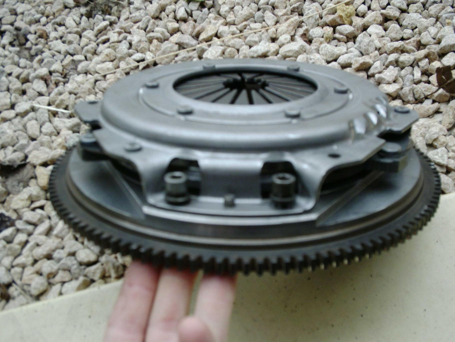

Salut Djo,mon 1er tu 24 ,j'avais juste agrandi et aligné les conduits avec la pipe ,c'était déja sumpa après ca :)
Sur le suivant j'ai faisla meme chose mais en plus un aac cat-cams avec ressorts et coupelles de soupapes renforcés,j'ai pas touché au bas moteur,verdict 111 ch @ 8000 trs :ok:
Sur le grA,celui avec lequel je roule actuelement,niveau culasse la meme chose avec en plus rampe de culbus bagués l'aac est un origine retaillé brozzi ,le bas moteur est en piston forgés et bielles allégées aussi et le tout mis au poids (-70g par ensemble chemise/bielle) ,le volant moteur est allégé entre 300 et 400 gr (je ne sais plus exactement) et l'ensemble vilo/poulies/volant sont équilibrés ,ca me sort 123ch @7500 trs ..
volant moteur et méca allégé et équilibrés

j'allège le volant moteur de 300grs :huh:
Pour le vilo, combien? ou justeun équilibrage du vilo par rapport au volant moteur alléger :huh:
Et pour la poulie d'alternateur, est-ce vraiment obligatoire ^_^ ??

Oui,c'est ca pas obligé d'alléger le vilo,et pour la poulie oui,il faut l'équilibrer avec,en fait tu portes tout à équilibrer avec e qui se monte sur le vilo ;)
djodesign03
Messages : 1974
A été remercié : 6 fois
Re: Petite préparation et remise a neuf d'un TU 24
Message par djodesign03 »
Bon et bien je vais enmener ça demain alors :mrgreen:
Je vais faire l'ensemble vilo-VM-poulie.
Alléger le VM de 360grs et équilibrer (je ferais 3 lumières de 120grs de suppression de matière)
je vais voir pour enlever 100grs sur le vilo avec équilibrage et la poulie.
Si c'est 100€ le VM et 150€ le tout c'est vrai que ça vaut plus le cout de faire l'ensemble. ^_^

Sinon, j'ai appelé une autre boite du coin et il me prends 100€ pour alléger le VM mais pas équilibrer car il a pas le matos pour le faire ...
Je vais remonter le moteur avec le vilo comme ça du cout et je ferais juste alléger le VM.
Pour ce qui est de l'équilibrage de celui-ci, si on fait les lumières (ou perçage) bien symétriquement, normalement celà devrait pas poser de problème,non :huh:
De toute manière, méme si j'allège entièrement le bas moteur, c'est pas ça qui remplacera des pistons forgés et une grosse prépa ^_^
Comme dit Oliv un peu plus haut, une culasse légèrement gratté c'est déja pas mal :p

Le truc c'est que avec ce que tu as fait, tu va te retrouver avec un bas moteur tellement déséquilibré que dans les tours tu vas tout casser...
Les lumières comme tu dis, regardes bien, elles ne sont PAS symétriques justement... c'est justement ça l'équilibrage...
C'est comme une jante, sauf que l'appareil est plus complexe... mais le résultat est le même... au lieu de te dire de mettre un plomb quelque part, il te dit d'enlever à tel degré tant de gramme sur telle masse de vilo.
Sinon ça fait comme une roue... ça vibre... sauf que là y a pas d'amortisseur...
Personnellement je te DÉCONSEILLES de remonter ton vilo comme ça... sinon tu ne pourras jamais prendre de tours...

Le problème c'est que le déséquilibbre (même minime) se fait de plus en plus sentir avec le régime de rotation du moteur :wacko:
Un conseil: soit tu attends d'avoir les finances pour equilibrer le tout, soit tu remonte un attelage mobile d'origine (Vilo + Bielles/Pistons).
