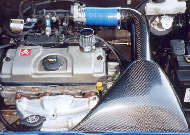

Apres avoir galèré pendant 1 an j'ai enfin trouvé les bons reglages :lol: :lol: Juste une hauteur de cuve et c'est nickel.

Tu as quoi comme hauteur de cuve ?

J'ai 13,5
Mais j'ai l'impression que les cylindres se remplissent apres avoir coupé le contact :huh: :huh: j'ai juste du mal a redémarrer apres <_<

C'est juste que les vapeurs d'essence restent dans la boite à air. Tu as encore celle d'origine, ou une ITG? :unsure:

C'est la boite d'origine avec une grosse prise d'air dans le genre

^_^ cherche pas plus loin!

:huh: Vraiment :huh:

oui, c'est la maladie des ralloches d'origine.
Tu peux essayer de percer ta boite à air et mettre du grillage histoire de faciliter l'évacuation des vapeurs (modif officielle faite par Peugeot en SAV à l'époque <_< ), sinon, c'est accélérateur au plancher jusqu'à ce que ça démarre... :unsure:

C'est exactement ca!! :blush:
