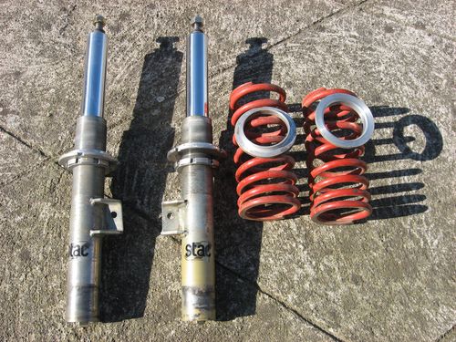

Bilstein avant combiné fileté
Biltein ar sur silenblocs

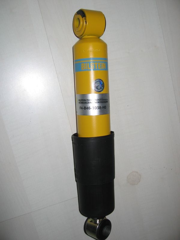

Message par fredof212 »

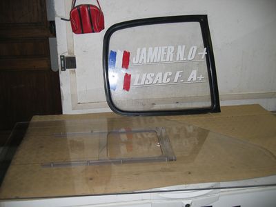

voici mon tableau de bord
et vitre macrolon ( custode coté copilote)
et vitre coté pilote
rassurez vous le kit est complet avec la vitre ar
prépa 001.jpg (15.41 Kio) Vu 4971 fois
Photo 080.jpg (78.43 Kio) Vu 4966 fois
prepa (1).jpg (46.96 Kio) Vu 4953 fois
prepa (21).jpg (57.19 Kio) Vu 4951 fois

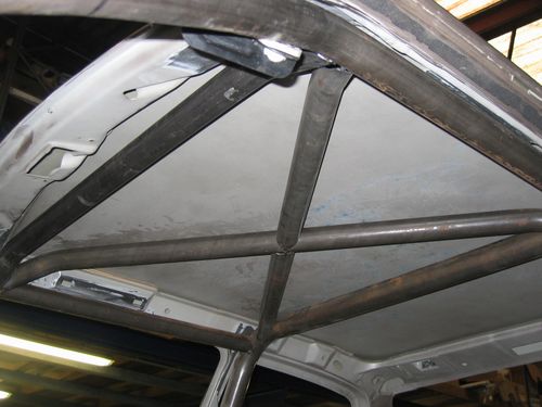

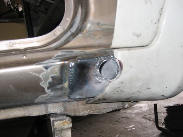

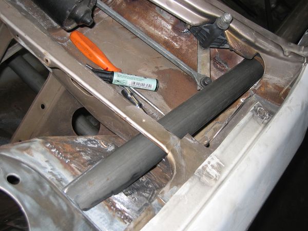

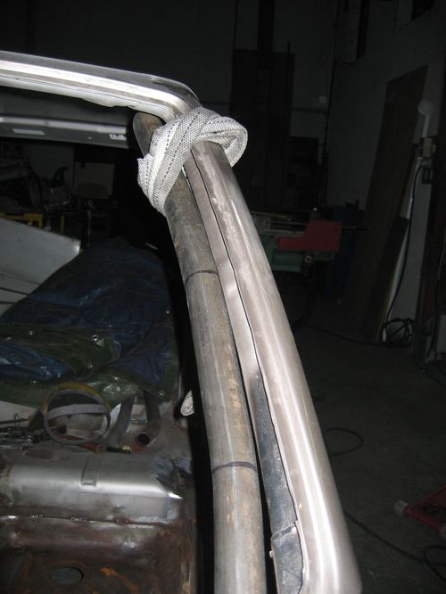

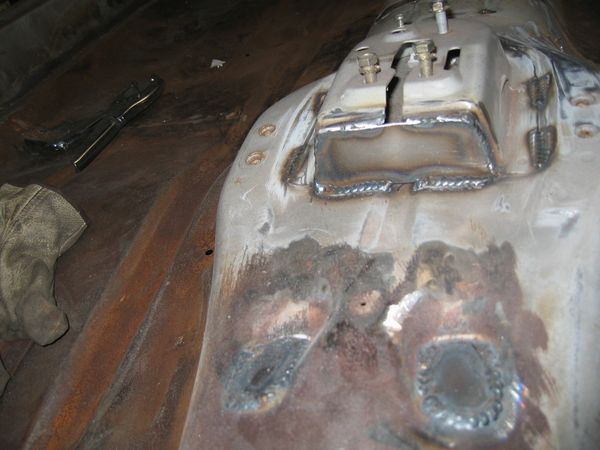

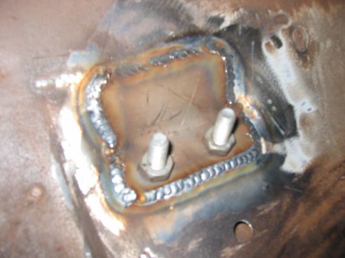

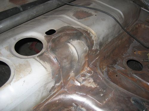

photos du début de l'arceau et renfort d'encrage berceau
prepa (20).jpg (39.26 Kio) Vu 4909 fois
prepa (14).jpg (47.08 Kio) Vu 4907 fois
prepa (16).jpg (34.1 Kio) Vu 4905 fois
prepa (6).jpg (38.39 Kio) Vu 4905 fois
Modifié en dernier par fredof212 le 20 juin 2007, 21:51, modifié 4 fois.
