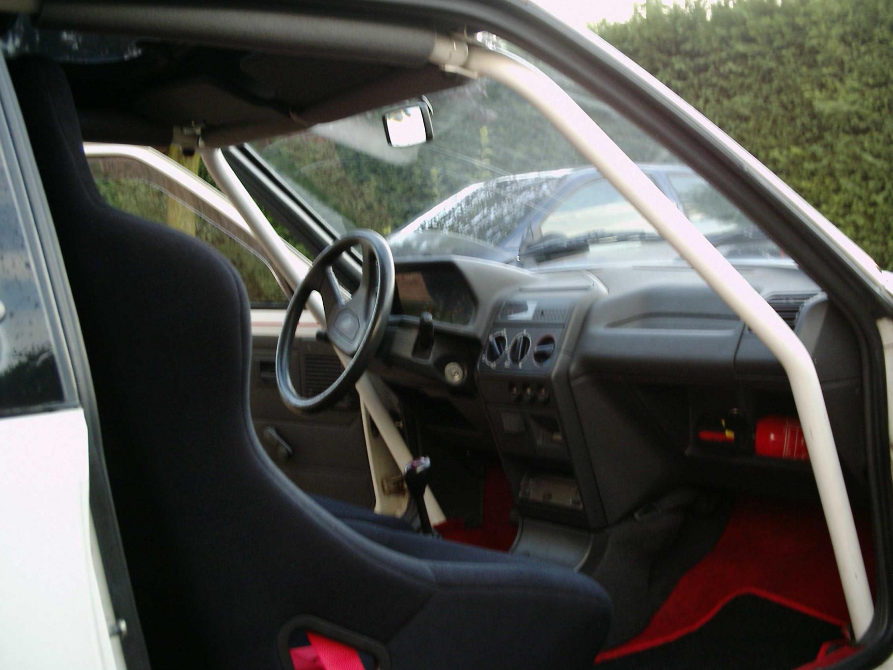

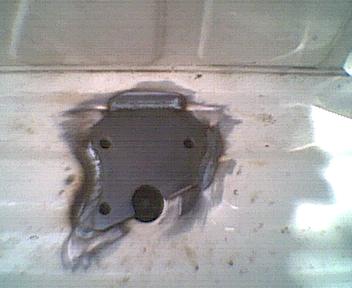

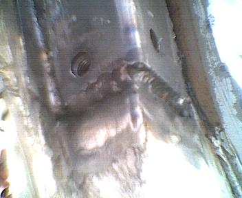

Un PTS monté sans contre plaques :wacko:
j'avais le meme dans mon ex rallye,monté dans les regles lui :bien:
Il n'a pas de barres de portes,pied central en 40mm ,tu peux garder la banquette arrière,idéal usage routier ou sortie circuit ,y'a meme les emplacement pour les pare soleils sur la barre de pare brise :bien: En occas' environ 150€ en bon état ,ils ne sont plus aux normes pour courrir,à moins de la modifier ;)
rallye 2.jpg (191.38 Kio) Vu 3343 fois

Ces arceaux ne sont pas courant,mais t'arrive quand meme à en trouver d'occas' ;) ....pour les contres plaques,ca sert juste à éviter que l'arceau passe à travers le plancher en cas de toneau,oui,c'est plus prudent :excl:

La caisse est juste percée, mais tu peux mettre des contres plaques par dessous... tu veux que je te fasse des photos, je vais la voir ce soir....

[quote="oliv'fast&furious"]Un PTS monté sans contre plaques :wacko:
quote]
Mais il est soudé, lui.... pas boulonné. :p
Puis vu à quoi sert la caisse... c'est pas un soucis.
