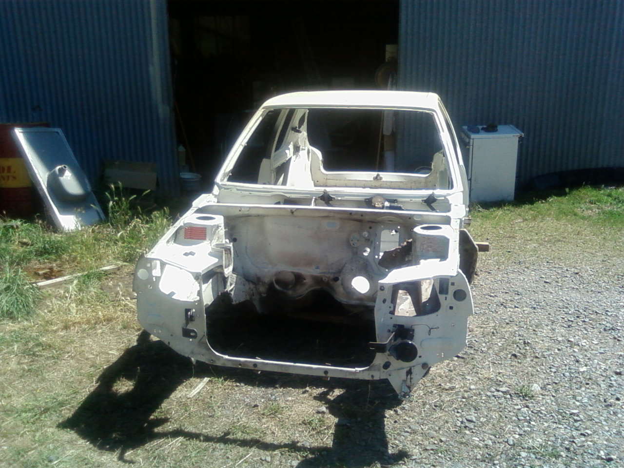

Voici un aperçu de mon ta de ferraille...
ya du boulot mais je ne suis pas pressé...
Par contre a faire les choses je vais essayer de bien les faire... c'est ici que les ennuis commencent..

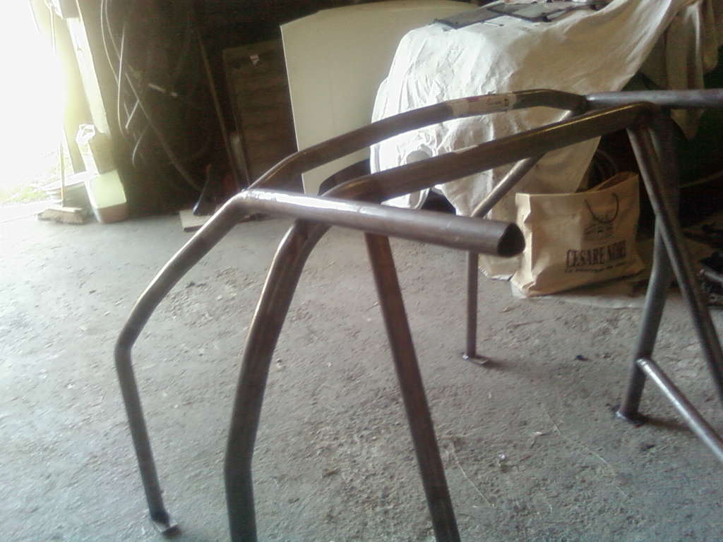

J'ai avec un arceau OMP 6 point qui n'a jamais été monté...(encore emballé) vu que c'est la premiere fois que j'essaie d'en installer un, je rencontre quelques problemes...(je souhaiterais monter cette voiture en groupe N pour des courses de cotes et un peu de circuit pour le plaisir)
J'ai bien compris qu'il faut souder les contre plaques sur la caisse et le boulonner etc..
Mais comment souder la partie avant et la partie arriere dans la voiture?
Je pens me faire une sorte de marbre avec les cote prises sur la voiture puis tout souder à coté et ensuite couper et manchonner la partie du toit pour pouvoir le monter.. est la bonne façon de proceder?
est ce que l'arceau reste conforme (en GrN) avec cette modif..
Oui je sais le mieu c'est de faire faire ça par un pro..
Merci de vos conseils..
