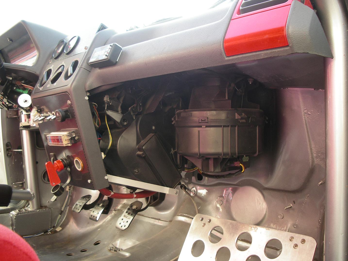

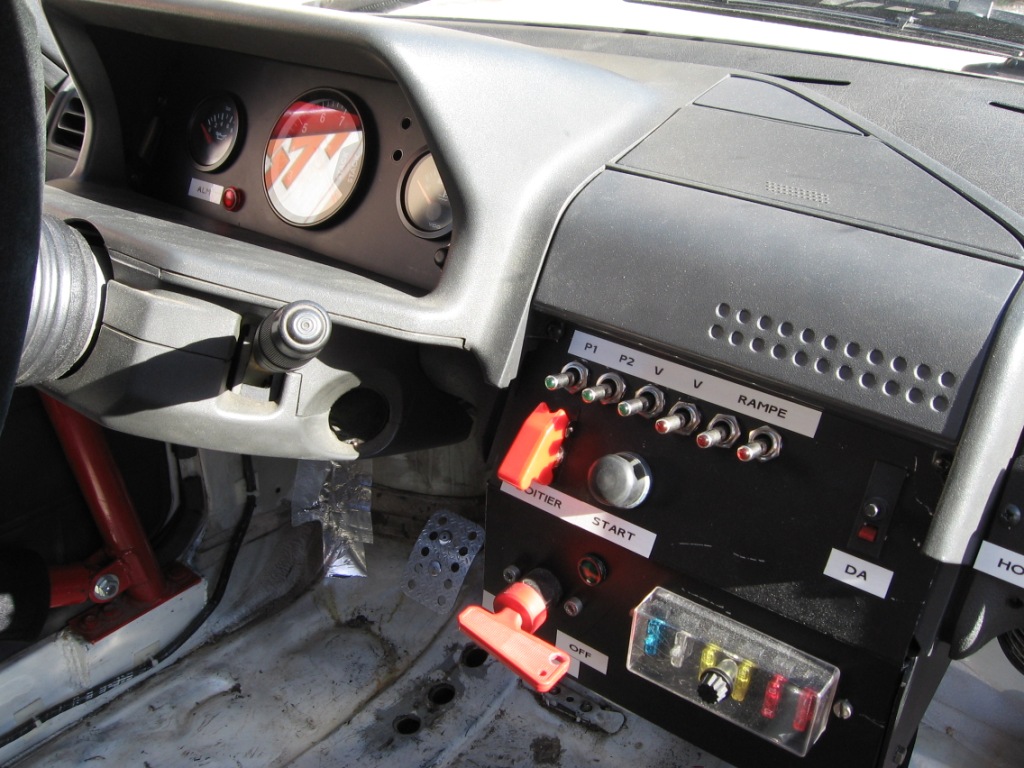

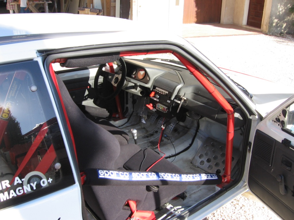

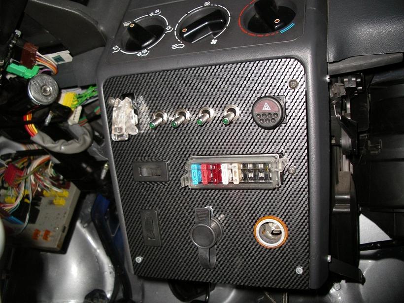

Messages : 4111
On a bosser dessus cet aprem, alors je t'ai fais des photos !!! :mrgreen:
