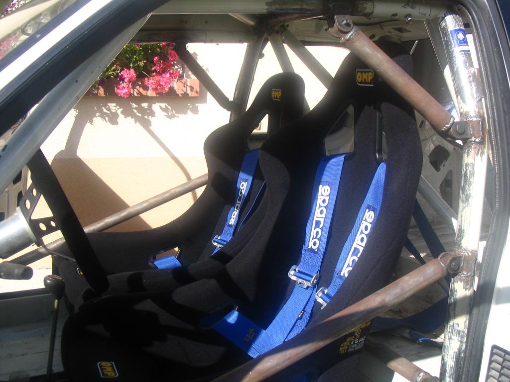

voila comme nous on as procédé, un conseil ne mets pas les barres trop haut sinon pour monter dans la caisse c'est galere

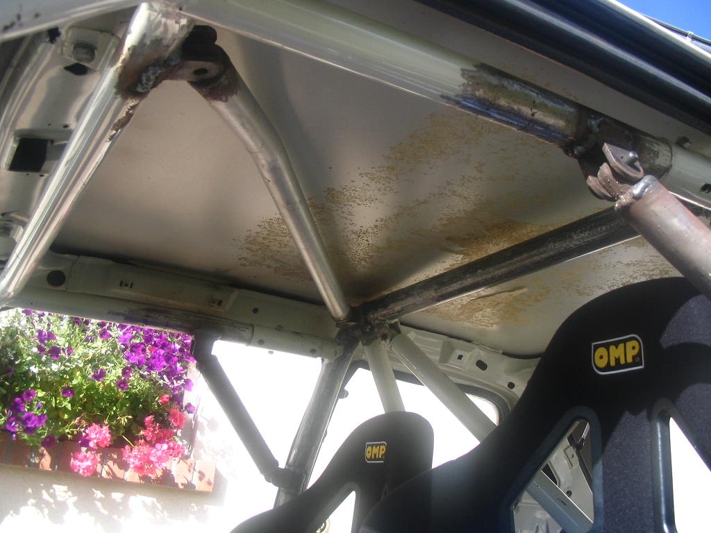

Maintenant, pour votre sécurité, il est conseillé de renforcer ton arceau standart. Nous on a mis une barre de toit et des simples renforts latéraux, en partant d'un arceau standart, ainsi que les petits renforts au niveau de nos têtes au niveau des portières ( voit les photos )
voilà si quelqu'un peut confirmer :bien:
ne faites pas attention à l'état du pavillon, c'est le reste de colle de la moquette lol elle a été décapée depuis pour la mise en peinture de l'habitacle
