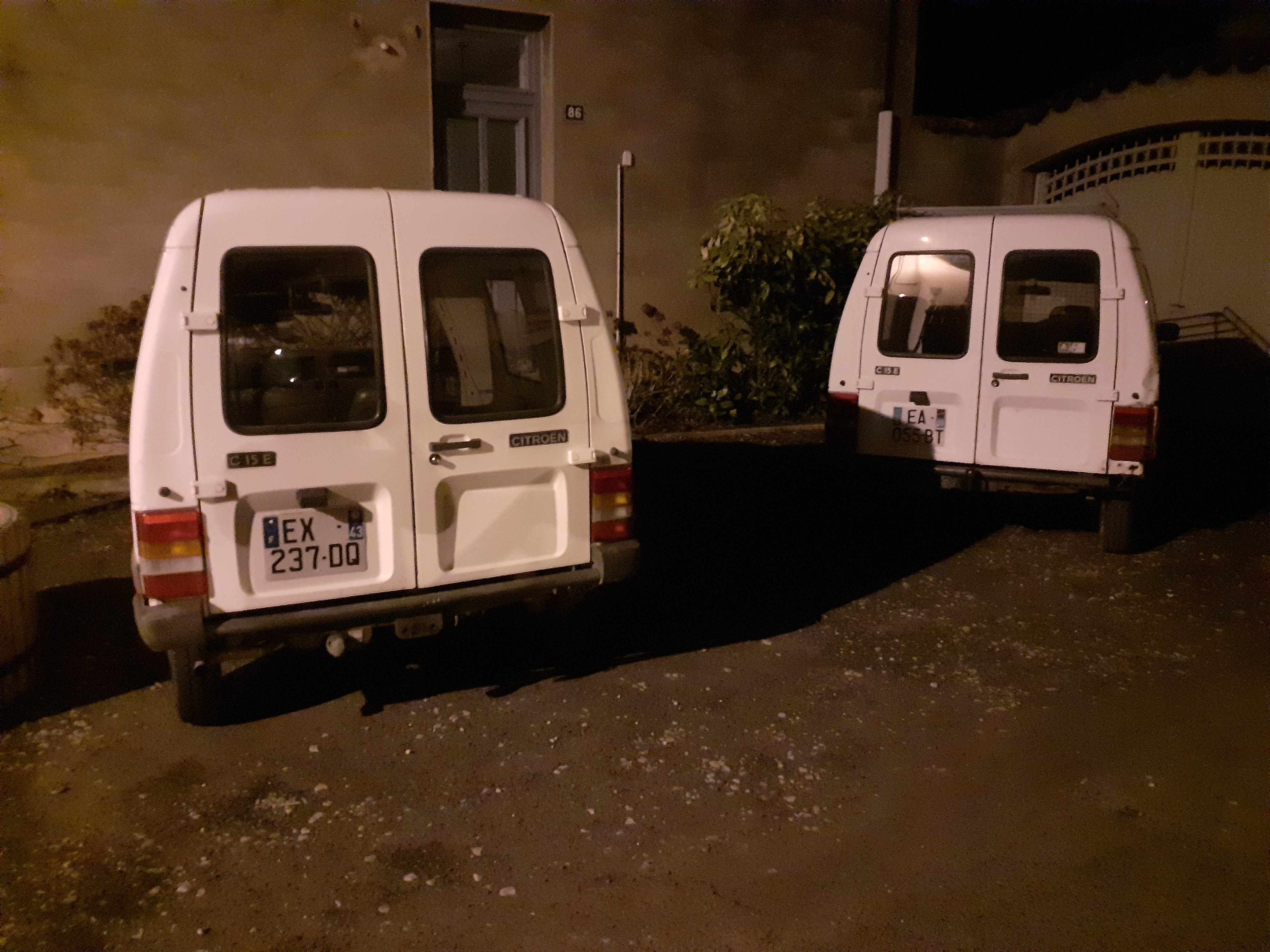

Ce soir, il y a d'ailleurs un "nid" de C15 essence devant chez moi,
On se demande bien pourquoi !! : :D
