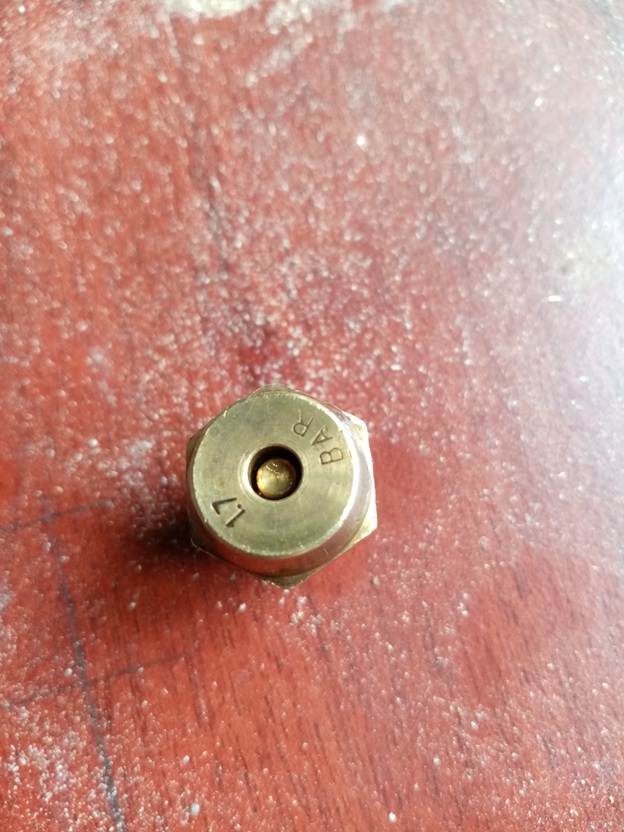

Bonjour, s'il y en a parmi vous qui s'y connaissent un peu, mon compresseur d'air ne se rempli plus, je pense que ça vient de la soupape (voir photo) qui fuit en permanence, mais je ne sais pas si ça se remplace sans risque. Sur la soupape, il y a gravé 1.7 bar. Si quelqu'un s'y connait, je suis preneur de toute info utile.
Merci

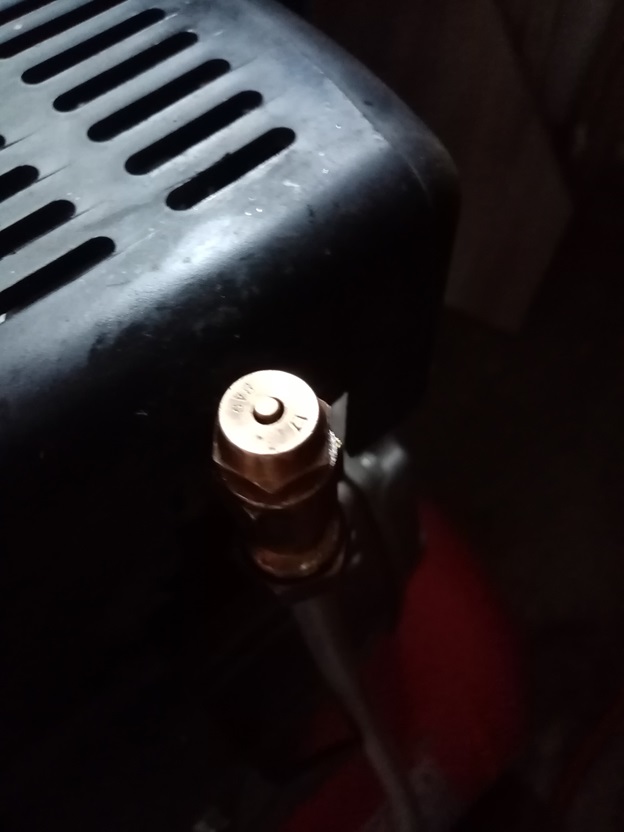

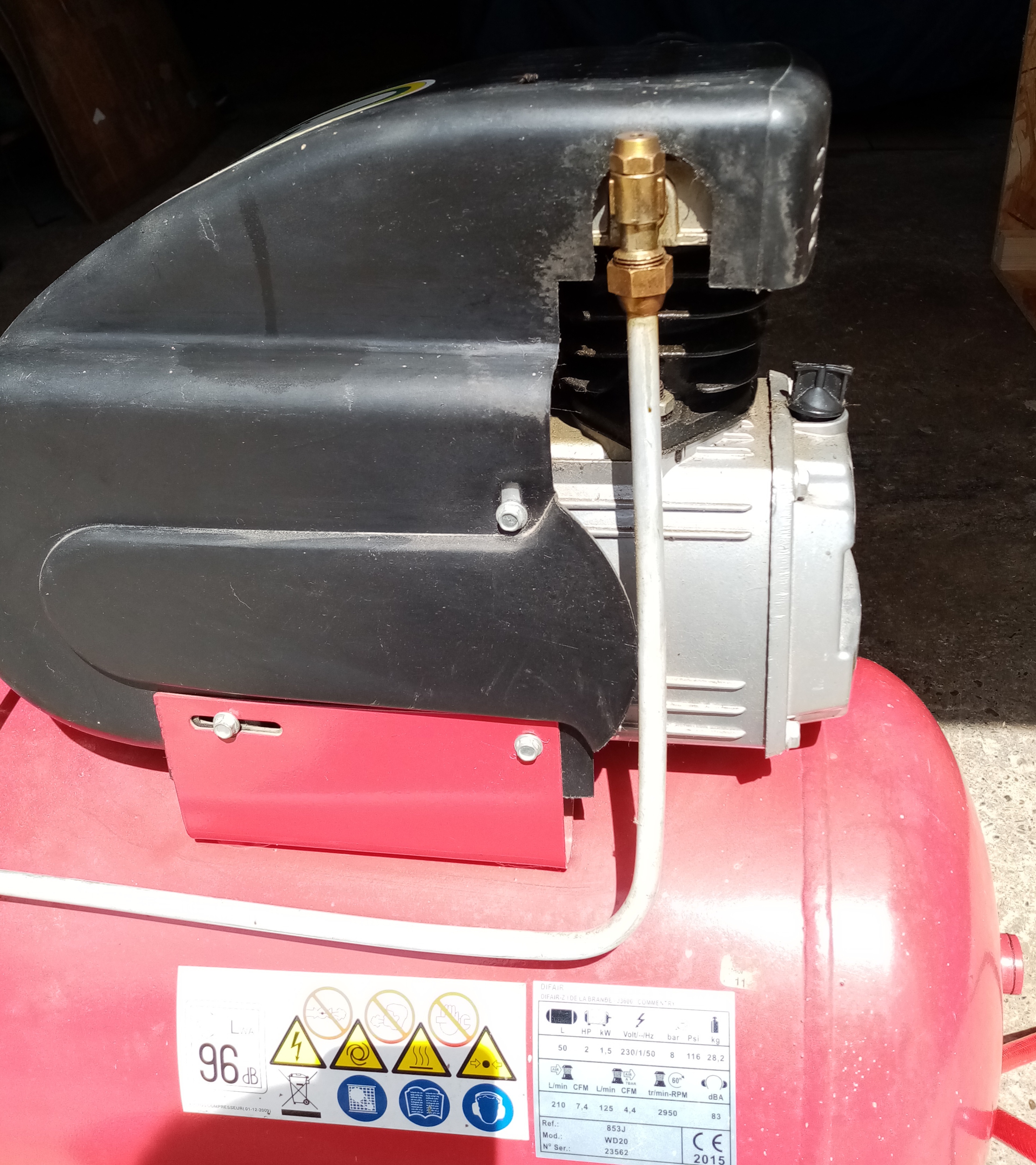

Actuellement, elle est comme ça, mais le téton n'est pas bloqué, le ressort qui doit être à l'intérieur le repousse et ouvre la soupape en permanence.
Quand je la bloque pour que le téton sorte et que la soupape soit fermée, la pression a du mal à monter à plus de 3 bars dans la cuve. Il me semble aussi que le compresseur ne fait pas le même bruit qu'avant.
Cette soupape sert à quoi ? Je ne l'ai pas vue sur d'autres compresseur.

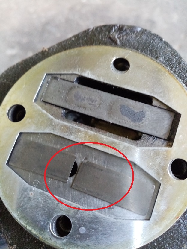

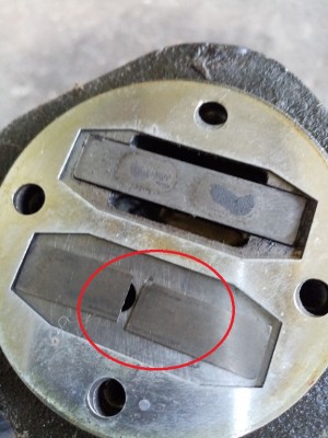

Salut Claude,
J'ai eu le problème récemment sur mon compresseur Mecafer
Dans la culasse, il y a 2 lamelles / clapets anti-retour, l'une était cassée ce qui empêchait la montée en pression.
Après changement, tout est redevenu normal

Après ouverture de la bête, j'ai trouvé le fautif, comme pour toi
Merci pour l'info

t'as plus qu'à commander les pièces à la bonne dimension !
perso, j'ai remonté avec un poil de graisse
