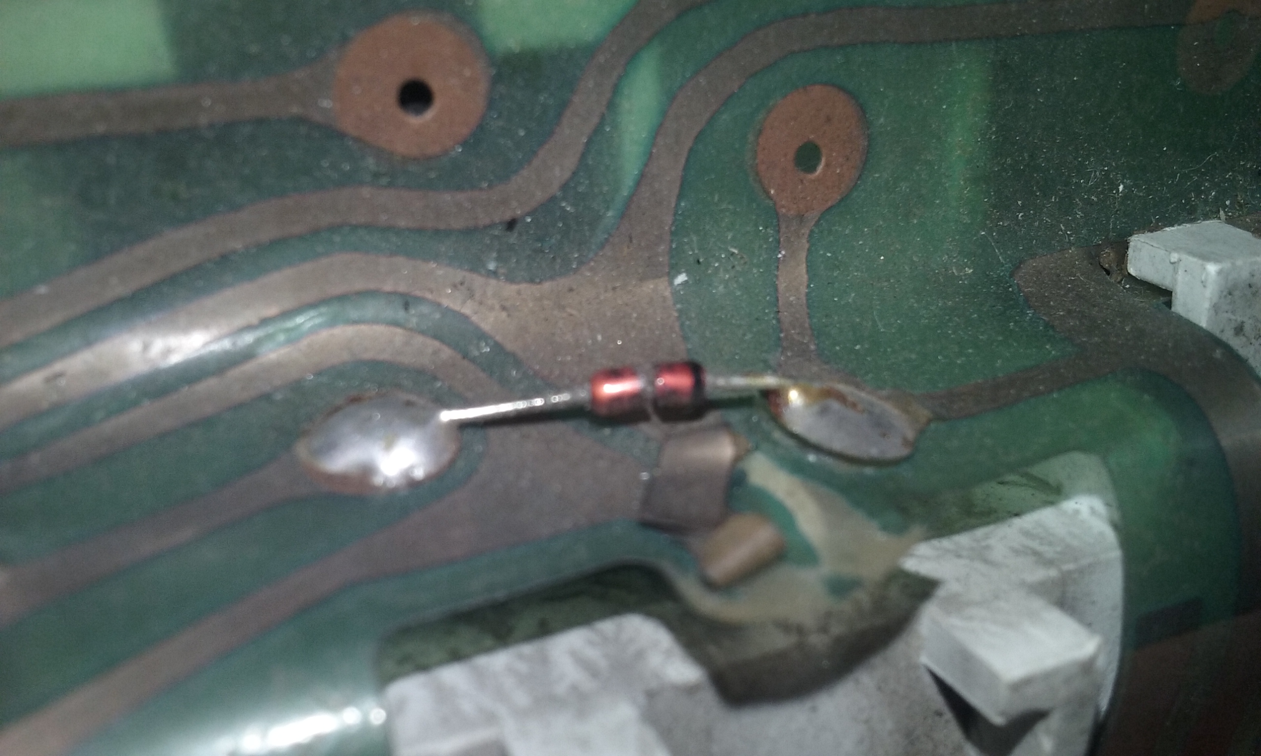

Hello,
je suis à la recherche du composant(diode) soudé sur la nappe de compteur (voir photos),le mien est coupé en 2,je n'ai plus d'allumage des voyants stop et T° d'eau <_< si quelqu'un a ca sur un vieux compteur hs je suis preneur,le composant seul ou la nappe ,à voir,merci :ok:

J'ai mon ancien compteur, mais je te propose plutôt de regarder les caractéristiques de la diode et d'en commander une (ça vaut rien les composants électroniques). Je peux regarder, mais pas avant ce week end pense :unsure: .

La diode est minuscule :crying: je ne trouve pas de boutique d'électronique autour de chez moi pour faire identifier le modèle qu'il faut,il existe pas mal de modèle différent <_<

Message par Ratrak »
Diode 12v 5 ampères, radiospare, Conrad ou chez l'électricien auto du coin ;)

Ratrak a écrit :Diode 12v 5 ampères, radiospare, Conrad ou chez l'électricien auto du coin ;)
ça me semble beaucoup 5A ?! En multipliant tension x courant ça fait 60w, vu la taille du composant, ça parait beaucoup.
Quelque chose dans ce style doit pouvoir faire l'affaire. Visuellement ça ressemble beaucoup, mais c'est vendu par 100 <_<
https://fr.rs-online.com/web/p/diodes-zener/8133906/
Conrad semble vendre à l'unité, j'ai pas regardé les frais de port :unsure:

Re: [rech] piece compteur
Faut pas chercher le courant idéal sur une diode de passage, la 5A c'est certainement beaucoup trop mais c'est un composant standard dans la gamme 12v.
Ici, c'est qui peut le plus peut le moins, les ampoules ne consommeront pas plus que ce qu'elles doivent consommer même si cette diode est capable de barrer 5A ;)
C'est une histoire de capacité. :ok:

Yes,merci en tout cas à vous,un collègue de taf m'a dépanné, il en avait chez lui :ok: du coup séance de soudure cet aprèm et ca marche :D
voici la réf de la diode si vous avez le même souci :
10/1N.41.48
