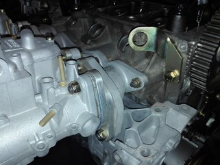

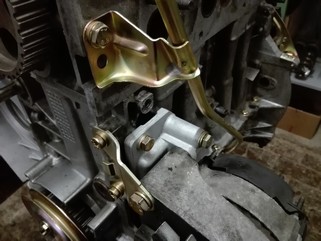

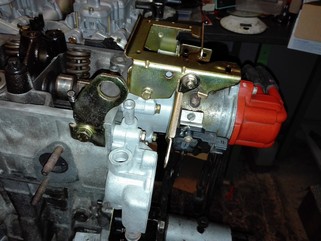

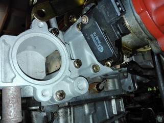

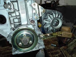

La liste viens d'être mise a jour avec les dernières mesures et montages que j'ai pu faire dans le week end
Aussi les quelques photos que j'ai fait sur le moteur pour se rendre compte du rendu global des vis
Bien sur, seulement les vis sont en ventes, les pièces bichromatées elles non !
