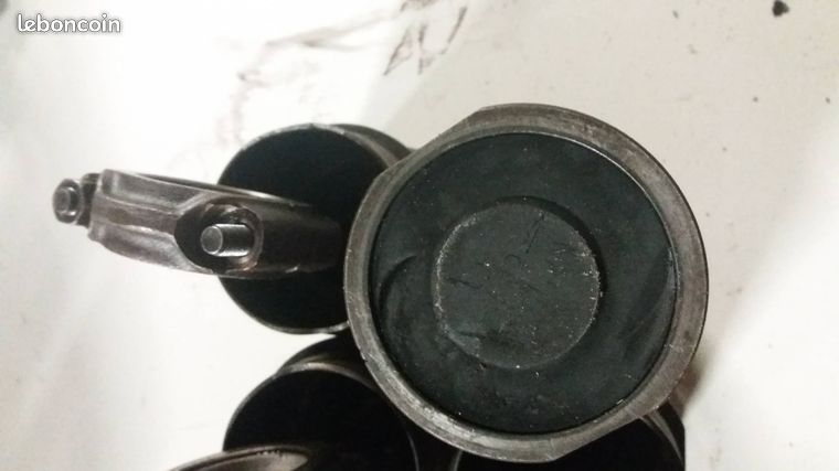

Pistons et chemises spéciaux
On trouve des choses très spéciales sur le bon coin.......même des pistons avec empreinte de soupape
https://www.leboncoin.fr/equipement_aut ... 55578.htm/
Un bon surrégime je pense.......à 400€ tout de même

Re: Pistons et chemises spéciaux
:lol: non ce n'est pas du à un sur régime, ce sont des pistons d'origine qui ont été modifiés pour monter un AAC avec de grosses levées. :rolleyes:
J'ai la même chose sur le moteur actuel de ma grA :ok:
Sacré Christian <oo> :mrgreen:
J'ai aussi ce type de pistons fraisés :lol:

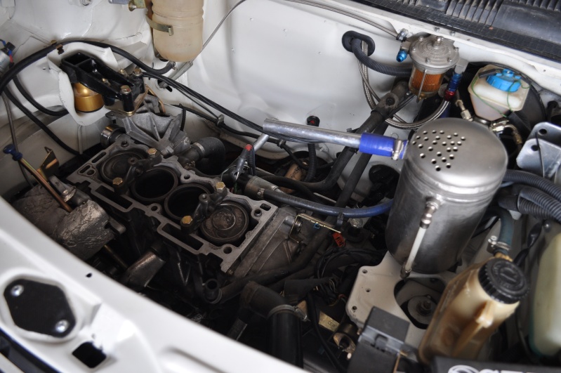

bob_063 a écrit :Sacré Christian <oo> :mrgreen:
Mes pistons étaient également comme ça......
J'ai du mal à croire que c'est un usinage mon cher Bob.....
Ça, c'est une trace de sur régime, par contre, ceux de l'annonce, c'est bien de l'usinage <_<
Avec l'aac qui vas avec je suppose ?
Marco, et bien non, c'est celui avec un 2 au bout, donc complètement d'origine......c'est la raison pour laquelle, je suis septique sur un usinage.....je vais vérifier, j'ai deux autres bas moteurs.

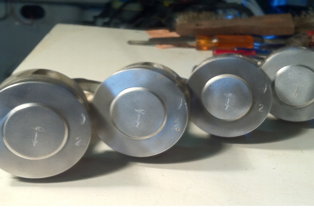

:blink: tu es septique pour quoi ?
Tu crois sérieusement qu'un sur régime ferait des empreintes aussi profondes que sur les pistons de l'annonce ? :wacko:
Tiens, regarde les miens, ça y ressemble étrangement : :rolleyes:
Marco, je possède ce type de pistons dans ma réserve de pièces mais ils ne sont pas sur mon auto.
Comme le dit Jean Luc, on fait bien la différence entre des pistons usinés et des pistons marqués !
Il y a une bonne 15zaines d'années j'avais acheté un moteur dans le Jura, préparé par Damnon si mes souvenir sont bons, avec une grosse levée de soupapes et donc des pistons fraisés.
Il marchait fort ce moteur !
Entre un fraisage et un marquage par rencontre inopinée, ça n'a pas la même tête en général ! :wacko:
