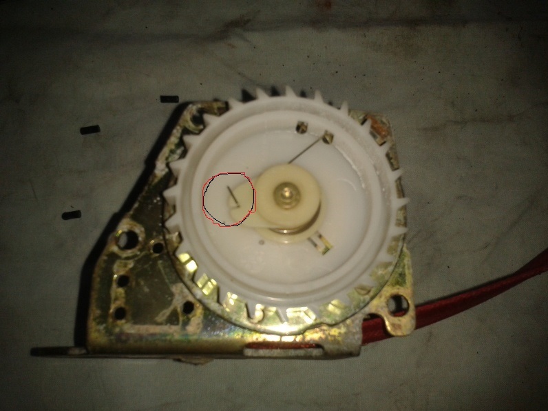

Vovo,
OK, j'ai compris, je l'ai fait sur l'enrouleur cassé, le tout, c'est de ne pas lâcher quand le ressort est complètement tendu.
Quand tu vois que c'est ce petit mécanisme qui doit te sauver la vie, sur le mien, c'est le support plastique du tout petit ressort qui a cassé.
Toutefois, dans mon cas, ce n'est pas trop grave, l'enrouleur était bloqué

C'est bon, j'ai changé l'enrouleur.......c'est stressant, mais ça ce fait.
Je ferme la porte, et je sors.
