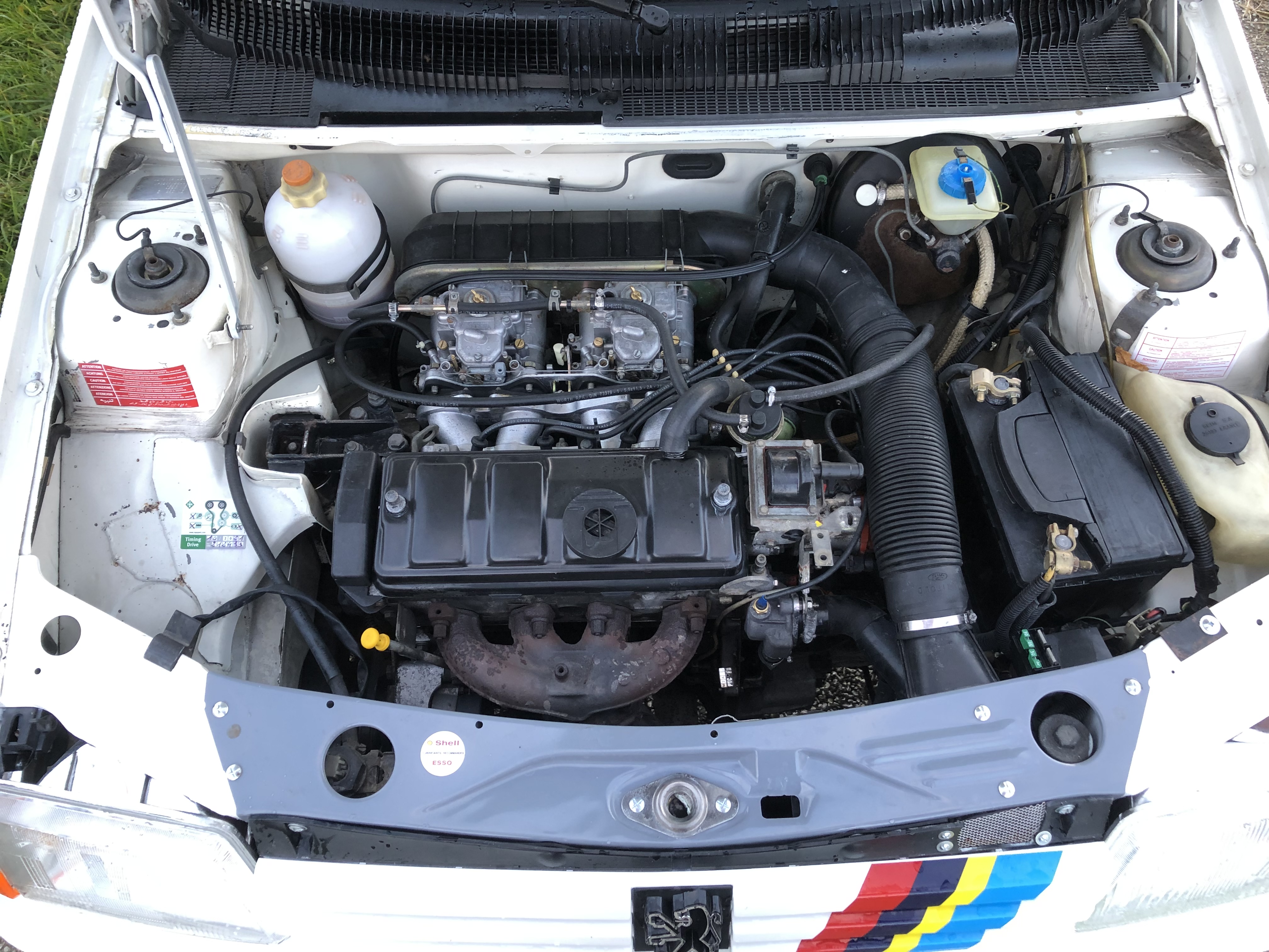

12000€ c’est cher si :
Tu as une peinture à faire
Tu as un moteur à refaire (elle mange de l’huile)
Maintenant si la carrosserie est nickel, un moteur à 2000€ te met l’auto à 14000€ plus une sellerie et tu passes à 15000€.
C’est pas déconnant pour une belle auto au final.
Une belle rallye c’est aujourd’hui entre 15 et 20k€ suivant l’état final général.
Si l’auto est arceautée et que tu veux une origine, la sentence ne sera pas la même !!!

Moteur est bien sûr d origine d après le mécano elle bouffe de l huile après la carrosserie a était refaite déjà mais y a quelques point de rouille
Au longeron mais sinon elle est propre quand même fut la négocier à 11 pour être une bonne affaire mais c est vrais que à moins ça va être dur de trouvé

J ai trouvé un moteur boîte carbu et collecteur , niveau km c est toujours délicat mais faut compte combien pour les tarif vous pensez complet dans les 150mkm ?

Refais celui que tu auras dans l’auto.
Tu vas gagner ton temps et ton argent !!!
Si ce moteur/boîte/ carbu a 250000 et pas 150000. Faudra le refaire qd même !!! Résultat: tu auras perdu 1000/15000€ avec l’achat d’un truc boiteux !!!
