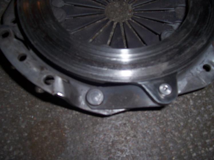

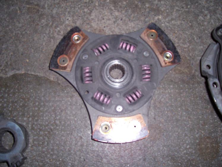

il a 3000 Km dont 2500 de rodage
le disque est brulé et le mécanisme c'est prire lui il est creusé de 3 mm il est parti en miète
Un conseil n'acheté pas des kits d'embraye chez BPS
Je suis dégouté 200€ 3000Km ça fait cher du Km

je l'ai remarquer en 10km il s'est mis à patiner d'un coup

C'est bizarre, ça me rappelle quelque chose...c'était pas la marque SFA par hasard? J'ai eu exactement la même chose l'année dernière. J'avais monté un disque MFA 3 patins (SFA) avec un mécanisme tout neuf d'origine. On m'avait assuré qu'il n'y aurait aucun problème mais bon, au bout d'un mois comme sur les photos... :angry:
Finalement j'ai remis un embrayage neuf d'origine et depuis aucun problème! ;) (même en attaquant comme un cochon)... ^_^
