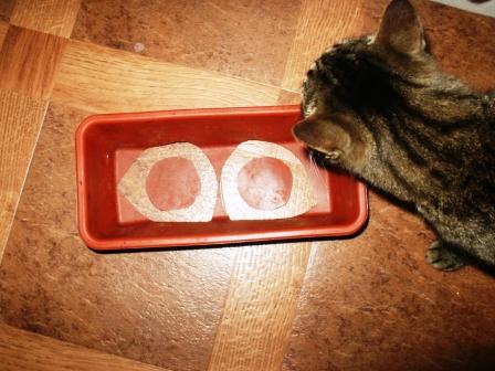

Jai ajoute au joints peugeot nouvelle mouture un joint en silicone decoupe dans un moule a gateau... ca roule

Illustration en direct. Le chat a percuté que c'était un moule à gâteau !
Accord de ma femme évidement pour sacrifier ce vieux moule en silicone.
carbus for ever...
Messages : 37363
A remercié : 2606 fois
A été remercié : 1776 fois
romarie a écrit :Illustration en direct. Le chat a percuté que c'était un moule à gâteau !
et ça tient la chaleur???? :o
Je sais que ça prends 600°C mais l'échappement c'est plus nan ?
