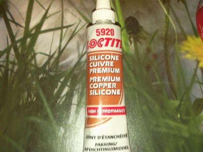

Voila j ai une petite question quoi mettre pour faire joints entre la pipe et la cullase. J ai trouvé sa. Sa peut aller?

Certains mettent de la loctite rouge comme pour les carters de boite... Moi je trouve ça pas bon pour la pipe d'admi.
Personnellement je mets de la loctite noire (ou sikkaflex noire) , en passant le doigt (avec un chiffon imbibé de nettoyant moteur) après vissage ça permet de virer le bourrelet de joint au cas où. Et c'est impecc.

Sur l embalage il est écrit resiste à 300° et 350° en pointe sa peut le faire ou alors il y a plus resistant?

Tu as aussi la pâte CAF 4 qui résiste à 900° ;)
Moi je la monte à la pate Or de chez Loctite et çà fonctionne très bien.
Tu peux aussi y monter un joint en Vitton qui t'assures une bonne étanchéité. :ok:

il faut veiller a ce que ce soit résistant au hydrau carbure

Salut , moi j ai acheté du papier a joint et j ai fait un joint papier pour mettre entre la pipe et la culasse. 100 % etanche :ok:

Je confirme sa marche mais s est la me****de à découpé :D
