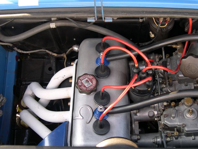

Non on se s'en fout pas ;) , mais pate dont tu parles n'est pas sur la pièce en alu que je veux retirer, elle se trouve sur la pièce métallique sur laquelle vient se clipser la boite à air d'origine.

Alexandre34 a écrit :Tu sais mon pote sur sa Visa trophée c'est monté de série et il n'a pas eu de casse de flotteurs en plus de vingt ans, pour ce qui est de l'essence qui mousse pas de problèmes non plus (je l'ai vu de mes yeux)
Petit HS concernant les Weber montés rigides... depuis bientôt 40 ans! :ok:

Hé...y'a quand même un joint torique entre bride ( avec gorge usinée ) et carbu

montage rigide = vibrations = usure précoce des pièces voir de l'émulsion d'essence des cuves
bref ca marche surement mais dans ce cas pkoi aurait il mis des brides souples d'origine au lieu de juste faire une pipe? :blink:
enfin chacun fait sa vie....

fye a écrit :Hé...y'a quand même un joint torique entre bride ( avec gorge usinée ) et carbu
Ouais mais il assure l'étanchéité pas la fixation des carbus :o
