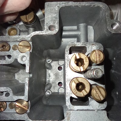

Salut à tous,
Je me remets à bosser sur Aglaé, ma groupe N.....j'avais levé le pied, j'avais un axe de papillons vrillé.
Pour refaire le point j'ai deux questions.
Les gicleurs, je pense que je suis en première monte d'origine
Pointeau: 1,50
Air: 190
Principal: 145
Ralenti: 58 F 21
Pompe de reprise: 35
Il semblerait qu'i y ait eu une évolution sur les plus récente, la mienne est de 88
Selon vous quel est le meilleur compromis......bien sur, j'ai parcouru tout les post et retours d'expériences, et tout le monde n'est pas d'accord.....
Ma deuxième question concerne la condamnation des starters...
Pour ma part, j'ai bouché directement dans la cuve l'orifice, avec des morceaux de baguette de soudure de 3,2 mm, légèrement coniques ( modif Alpine, ou R8 G..) enfoncés légèrement en force.
Par contre je ne vois pas la nécessité de remplacer les boisseaux des starter, par un morceau de stub de 10mm, (modif by Jean-Luc, entre autre) si l'on débranche la commande de ceux-ci.
Il me semble que la forme du boisseau et la pression du ressort suffisent pour l'étanchéité à l'air....
Je me trompe peut être, et j'ai besoin de vos lumières.
Merci

Je pense aussi que supprimer le starter se fait simplement en ne l'actionnant pas.
La recherche de poids et de simplification de la mécanique justifie en revanche la modif : Pas de câble, pas de commande, carbu réduit...
Pointeau: 1,50
Air: 190
Principal: 145
Ralenti: 58 F 21
En effet c'est de l'origine.
La modif sur les modèles suivant c'est le ralenti qui passe à 62F21.
Les pointeaux dans les kit de réfection carbu sont souvent en 175 et non plus en 150.
Pointeau: 1,50
Air: 190
Principal: 145
Ralenti: 58 F 21

Non, ça ne suffit pas forcement, au freinage l'essence des cuves arrivait sur la mienne a soulever un piston de starter (j'avais du jeu sur un des axes de commande qui faisait que le pignon mené de la commande n'était plus bloqué par le pignon menant, c'est pour ça que j'ai tout condamné et mis des plaques de fermetures sur les commandesrallye-du-sud-51 a écrit : ↑10 oct. 2021, 22:35
Merci
Depuis , je n'ai plus jamais été embêté!

Le fait d'avoir condamné les puits des starter en fond de cuve, doit faire en sorte qu'il n'y ai plus d'arrivée d'essence à ce niveau....... à part que celle-ci passe par dessus la cuve..... ce qui est possible.
Crois tu que si tes pignons de commande des starter, si ils sont en bon état, et sans jeux, et les commandes débranchées, cela puisse se produire.
Bon effectivement les anglais vendent sur Ebay, un Kit, avec le gicleur de starter bouché, une pièce cylindrique, avec un ressort pour boucher le trou des boisseaux, et une plaque avec joint pour l'étanchéité......qui plus est gravée WEBER

Je vais boucher les puits de boisseau de starter avec du Stub inox.......je vais don prendre du poids......
La plaque, viendra plus tard, j'ai des commandes de starter sans ergot, pour rester dans l'esprit.
Au niveau de gicleurs, par rapport à l'origine, vous préconisez quoi........???
Pour le contrôle technique, je ne vais pas encore changer ceux de ralenti 58 F 21, par contre, il semblerait............que sur les pompes de reprise, certains aient du 40......??????

Avec un gros bracam
http://www.205rallye.net/forum/viewtopi ... bres+cames
ITG, pipe alignée et 4/2/1
Je roule avec
190 air-150 essence - principaux
55F8 - ralenti
40 - reprise
Buses origine en 34mm, cornets origine.
Pas de trou, super progressif, pollution RAS sans y toucher.
Je roule avec
55F8 - ralenti
40 - reprise

J'ai seulement un arbre à came groupe N, pipe alignée, et filtre à air d'origine.......Groupe N oblige
Je ne sais pas si ton montage, serait vraiment compatible, peut être le 40, sur les pompes de reprise.....à voir

Les 58f21sont trop petits il faut au moins les 62f21
