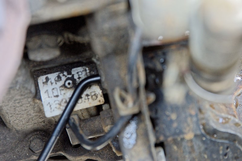

J'ai pris un foret de 10 pour la poulie d'arbre à came, et pour la pige du volant moteur un tube plein de 6mm de mémoire d'environ 10cm tordu à 30° environ au centre pour que a passe avec le bloc :mrgreen: .

Perso je suis sur une vis M10 sur l arbre à cames et sur une clé Allen (6 pans) de 5 ou 6 pour le volant moteur :huh:

6mm pour le volant moteur :ok:
