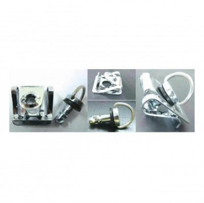

Bonjour, je souhaite installer l'itg megaflow sur ma voiture, et j'ai remarqué qu'il n'a pas de boulon de support. Quelle est la solution pour installer ce filtre, qui est également pris en charge ? Merci

L’ITG dispose de 3 clés de serrage 1/4 de tour. Elles sont montées de série sur les filtres vendus dans le commerce.
Ces clés s’utilisent avec des écrous adaptés.
Voilà à quoi ça ressemble

L'ITG est vendu avec une plaque (rouge) qui se fixe sur les carburateurs. Elle remplace la plaque support d'origine.
Tu utilises les écrous d'origine et les cornets
