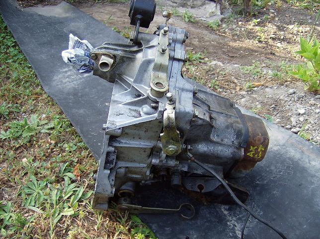

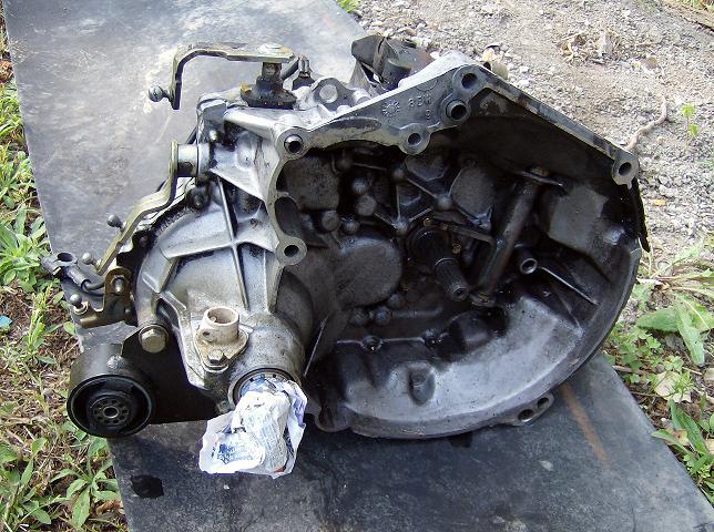

OUAIIIIIIIIIIIIIIII t'as photo répond à une question que je me suis posée il y a quelques jours, le silent bloc sur la boite excellent, j'avais vu les trou de fixation sur la mienne et je me demandais à quoi ils servaient !!
MERCIIIIIIIIIIIIII
On peu le mettre sur nos rallye ou ca sert à rien ?

pour les boites de 106 rallye elles ont la cloche double perçage qui permet un montage sur bloc fonte ou alu
par contre il y a eu 2 modeles de boites pour 106 rallye 1.3
celles avec le petit différentiel (axe en 14) donc montage avec les cardans d'origine
celles avec le gros différentiel (axe en 16) donc montage en usinant la tulipe du petit cardan ou montage d'une tulipe de 106 ou saxo adaptée (VTS, rallye, S16...)
voili
mais je confirme le 13x59, c'est du bonheur :bien: .... quand la boite fonctionne :mellow:
c'est le support anti couple, donc ça ne sert a rien vu que pour nous c'est pris sur le palier de cardan, ça c'est montage AX/106 :)
