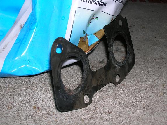

ok merci,
vu l'eppaisseur je pensais que c'etait un joint acier egalement,
mais ici le serrage en escargo servira pas à grand chose sur ce 4 / 2 / 1, vu que chaque sortie est indépendante :ok:
merci en tout cas pour la ref

Voila une photo du joint que j'ai dessus, c'est pas un joint alu mais un joint acier,
chez peugeot et citroën, j'ai appelé cette aprem ce sont les memes apparement il n'y a plus que ca,
mais peu etre aussi que ce sont des joints que l'on ne peut pas réutiliser :angry: comment dire a usage unique :mrgreen:
enfin demain j'en prends une paire et je verrais bien si j'ai encore des fuites ou pas :ok:

oui les nouveaux joints (alu) sont a usage unique et il est vrai pas tres épais, tu peux compenser un défaut de planéité a ce niveau en ajoutant sur le plan de joint du gum gum (holts) présenté dans une espece de boite a cirage

Dans ma pochette de joints (payen, c'est ça?!), j'avais des joints "fibre" épais, ce qui m'a sauvé pour le montage de mon 4/1 qui n'est pas très "plat" côté culasse... <_<
Tout ça pour dire que tu dois pouvoir trouver une réf chez ce fournisseur... ;)

saucisse xsi a écrit :oui les nouveaux joints (alu) sont a usage unique et il est vrai pas tres épais, tu peux compenser un défaut de planéité a ce niveau en ajoutant sur le plan de joint du gum gum (holts) présenté dans une espece de boite a cirage
je sais pas si la pate haute temperature tiens en sortie de culasse? :unsure:
sinon les joints sont pas en alu mais en acier :ok:
tchoupi13 a écrit :Dans ma pochette de joints (payen, c'est ça?!), j'avais des joints "fibre" épais, ce qui m'a sauvé pour le montage de mon 4/1 qui n'est pas très "plat" côté culasse... <_<
oui j'ai bien une ref de ce fournisseur merci en tout cas pour cette info :ok:
sinon moi les miens c'etait du meillor mais bon ils avaient deja servi, donc ce soir je reçois les neuf de chez attention citroën :mrgreen: ,(ben oui c'etait plus pres que peugeot)
et si ca va pas je ferais le tour pour trouver du payen :ok:

bon ben j'ai changé les joints et ...... ben ca fuit toujours :mrgreen:
je vais essayé la patte gun gum de chez holtz, j'espere que ca tiendra en sortie de culasse ;)

à ta place j'essaierais de voir si le plan de joint de ton collecteur est bien plan. si il est déformé, tu aura toujours ta fuite. passe lui un petit coup de rectif sur un marbre ou autre chose de bien plan (le marbre de la cheminé de la grand mêre fera l'affaire :mrgreen: ).

Alex89 a écrit :à ta place j'essaierais de voir si le plan de joint de ton collecteur est bien plan. si il est déformé, tu aura toujours ta fuite. passe lui un petit coup de rectif sur un marbre ou autre chose de bien plan (le marbre de la cheminé de la grand mêre fera l'affaire :mrgreen: ).
+1... D'ailleurs ce marbre je l'ai démonté (il n'était pas sur la cheminée mais chez un founisseur macabre :mrgreen: ), il est sur mon établi maintenant <oo>

Alors ca y'est j'ai plus de fuite à l'échappement :ok: (j'ai trouvé des vieux joints sur un aure moteur et plus de probleme)
sinon résultat des courses:
ben elle régule toujours à +/- 7000 tr
donc ca vient pas des carbus j'en ai testé deux différent,
ca vient pas de l'allumeur j'en ai aussi testé 2 (allumeur, tete, doigt, faisceau ..)
ca vient pas des bougies elles sont toute neuve
et pour finir ca viens pas du collecteur d'echappement :mrgreen:
je crois que ce moteur est comme ca et c'est tout, enfin il marche bien je trouve pour un 1L3 :mrgreen: et pis comme ca je risque pas trop l'affolement de souppapes B)
