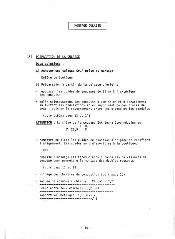

Messages : 23868
A remercié : 629 fois
A été remercié : 1248 fois
:mellow: par contre, tu n'es pas obligé de réusiner la culasse pour mettre les ressorts doubles?

Messages : 23868
ptinico a écrit :arrêtes de me faire peur JL :crying: ..................
Regardes la notice PTS Groupe A :crying:
(Ca dépend peut être de tes ressorts :mellow: )
Je ne veux pas te faire peur, mais si je peux eviter de te faire faire une connerie! :(

Messages : 23868
:mellow: J'ai la suite de la notice groupe A si tu as besoin avec les côtes d'usinage ;)
