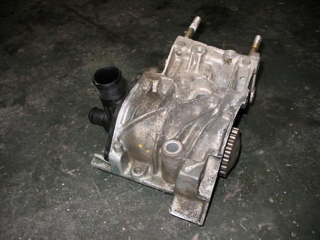

Comme demandé par mél, voici les réf. des joints toriques du support de pompe à eau :
* 5933.60 (entre le support et le bloc ; repère "2") = 0.79 € HT
* 1206 94 (pompe à eau ; repère "C") = 1.16 € HT
* 1206 96 ("trompe" de sortie durite ; repère "B") = 1,17 € HT
En bonus, voici l'éclaté :

Jean-Do a écrit : Pour la fuite, c'est sûrement les joints toriques du boîtier de pompe à eau (là où si fixe le support moteur supérieur) ...
Les joints ne coûtent pas grand chose et c'est facile à changer (faut quand même tomber la distrib), mais le plus dur est de déposer ce fameux boîtier avec la rampe de carbu qui gêne !  :angry:
Si tu veux, j'ai la réf. des joints.  ;)
Mais lol il ya quelque mois ma titine ne roulai plus car j'avais cassé cette foutu pièce un taraudage arraché faut dire que quand j'ai posé le moteur dans la voiture j'ai un peu oublié de monter la platine dusupport moteur du coup 2 vis seulement pour tenir le moteur :jesors: :jesors: :jesors:
