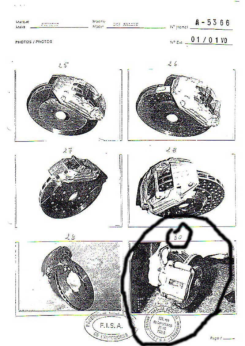

Voilà l'extrait de la fiche d'homologation, l'etrier concerné est la photo n°30 (entouré)
ETRIER 1900.jpg (171.99 Kio) Vu 2356 fois

en effet il est indiqué 48mm
Quel serait l'interet de mettre des Girling en 48 ???

En fait il y a une boulette dans la RTA de la 309 GTI et je n'avais jamais pris la peine de verifier
chose que j'ai fait il y a peu
ici photo de l'etrier 205 130
ici photo de l'etrier 205 XS (205 de base) mais similaire au 1600 e tdonc rallye
