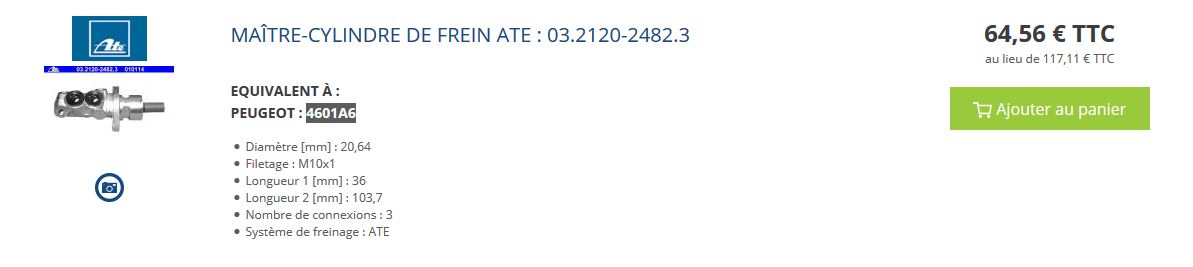

La référence Peugeot est : 4601.A6
et chez Oscaro,......prends ce modèle... ;)

scale33 a écrit :La référence Peugeot est : 4601.A6
merci :ok: :ok: :ok:
