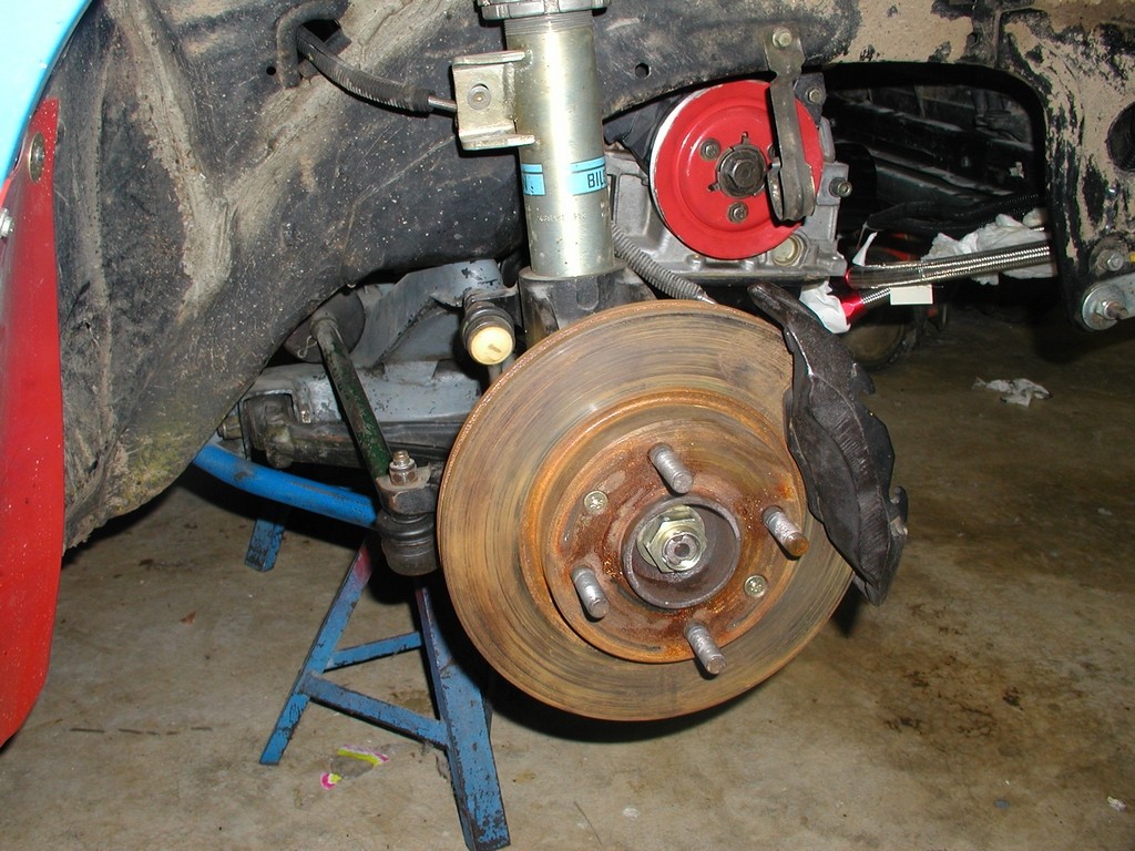

ça ressemble à ça ?????
bon, on voit pas grand chose.....

c exacte j en reve car j'ai acheté des pts grA donc fo k j modif

t'as pas la patte sur l'amorto?

non c pour ca ben si quelqun a la vis spéciale j'achète

je crois que ça va etre AVITE qui va te repondre, parce que pour moi, ça va etre dur.... la caisse en photo est bachée avec de l'herbe jusqu'au capot... donc je peux pas toucher aux trains... et je l'ai pas sous la main surtout. :(
