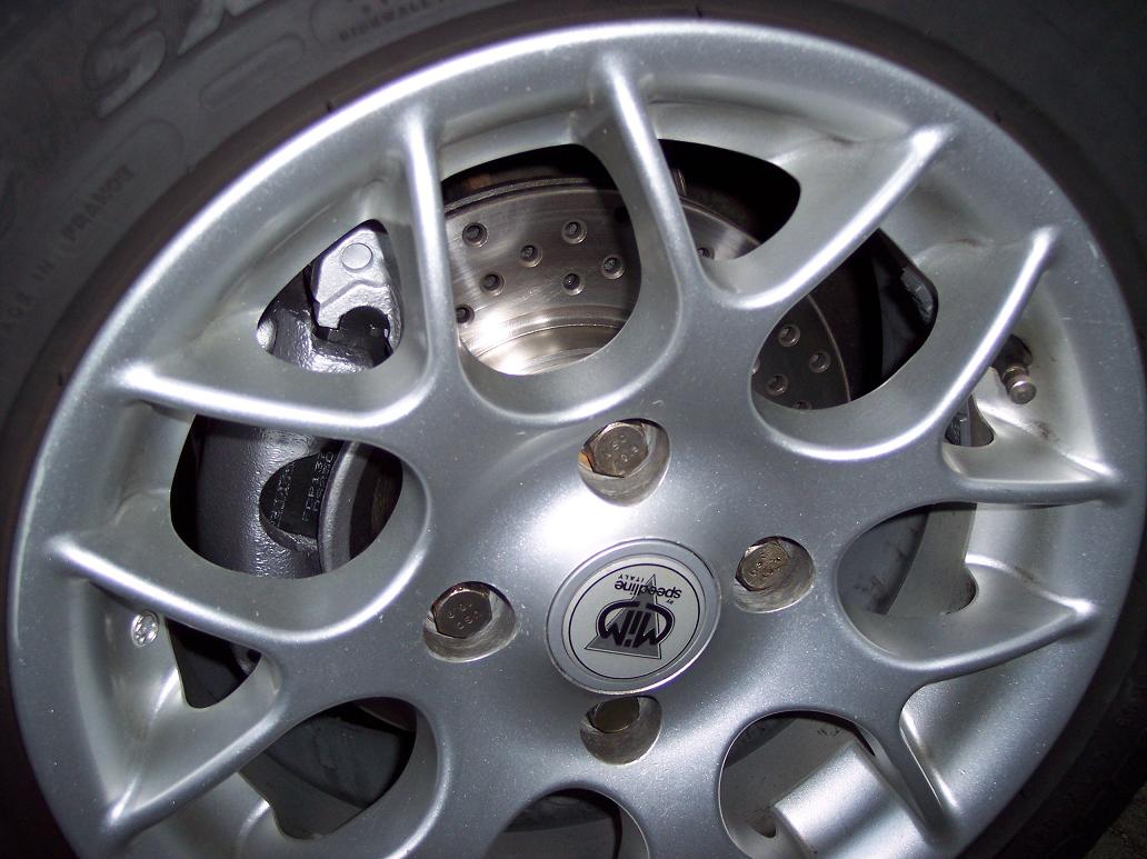

une ch'tite photo de mes beaux disques Zimmermann :p
Freinage 206.JPG (97.65 Kio) Vu 1409 fois

Mickey a écrit :une ch'tite photo de mes beaux disques Zimmermann :p
C'était ce que j'avais sur ma 405 à l'avant,ca faisait du bruit à froid avec des plaquettes classqiues,du coup j'étais passé en ferrodo racing :bien: ...et sur la tienne?

Message par Mickey »
Je suis en Ferrodo DS 2500, mais je n'ai pas encore fini de les roder.
On verra ça ;) .
