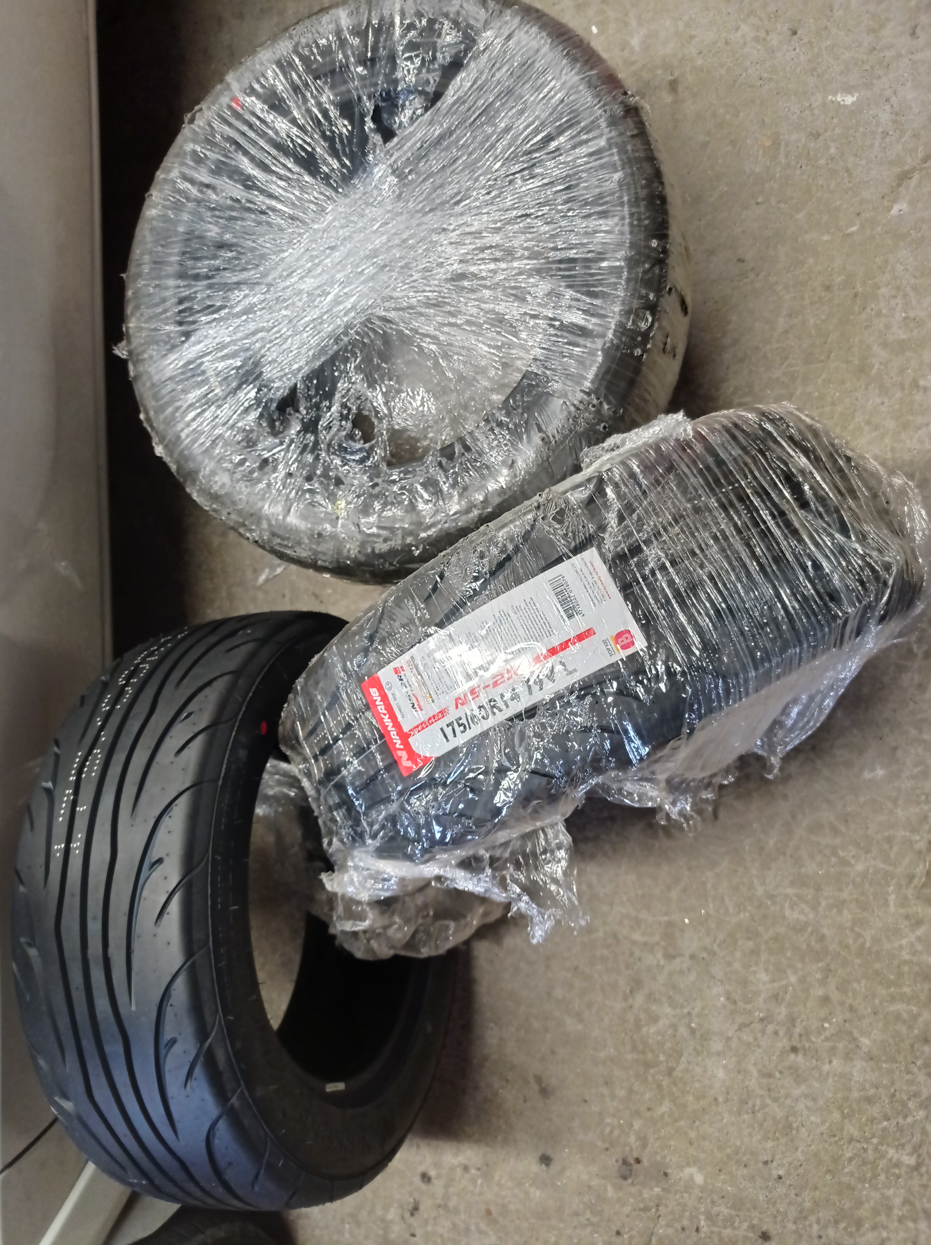

La dimension qui va bien pour remplacer le 165/70 x 13 d origine sur 205, c est le 175/60x14
https://www.centralepneus.fr/pneu-auto/ ... 9v-1602849
Je ne trouve pas une info sur les NS2R : ils sont tous homologués route, quelque soit la dimension ? Et niveau gomme, il y a plusieurs gammes ?

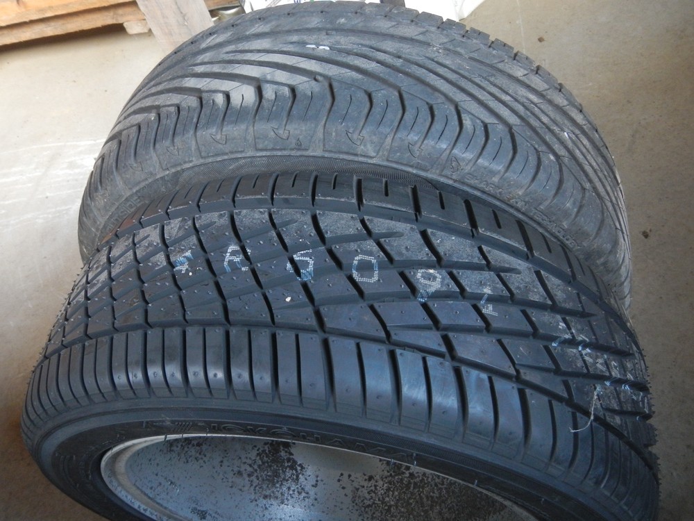

J'ai acheté en 185/50/14 (n'existe pas en 185/55/14), confiant par la réputation "sport" de la marque, déçu … j'ai des amortos d'origine fatigués donc pour leur tirer une cartouche j'attends d'avoir des B6, mais quand je bouge la caisse à la main il me semble bien qu'elle bouge à cause des flan(bi) de pneu..
La gomme accroche
mais
Ça flotte dégueulasse (j'attends changement d'amortos pour affirmer que ça vient des pneus)
J'en ai changé avant de les user, j'en pouvais plusgwen205gtac a écrit : ↑06 janv. 2021, 22:12Pour les uniroyal Rainsport , j’en ai eu sur ma Saxo 16v , en 195/45/15.
Plus jamais je monte ça , ils s usent encore plus vite que les A048 que je montais sur ma rallye de route , que j utilisais au quotidien .
Rappel: le chiffre de hauteur est le pourcentage de la largeur ; on a tendance à s'imaginer qu'un pneu en 165/70/13 a une grosse différence de hauteur avec un 185/55/14, en fait ça fait 11.5cm de haut contre 10.1cm, pas si grande différence, c'est plus la rigidité de la carcasse qui importe. Et force est de constater que c'est le point noir aujourd'hui: des flancs mous qui rendent un guidage merdique.Youngtimer a écrit : ↑09 févr. 2022, 11:04Oui, ici tu compare du 70 et moi du 55 en hauteur de flan. Donc pas le même flottement au final![]()

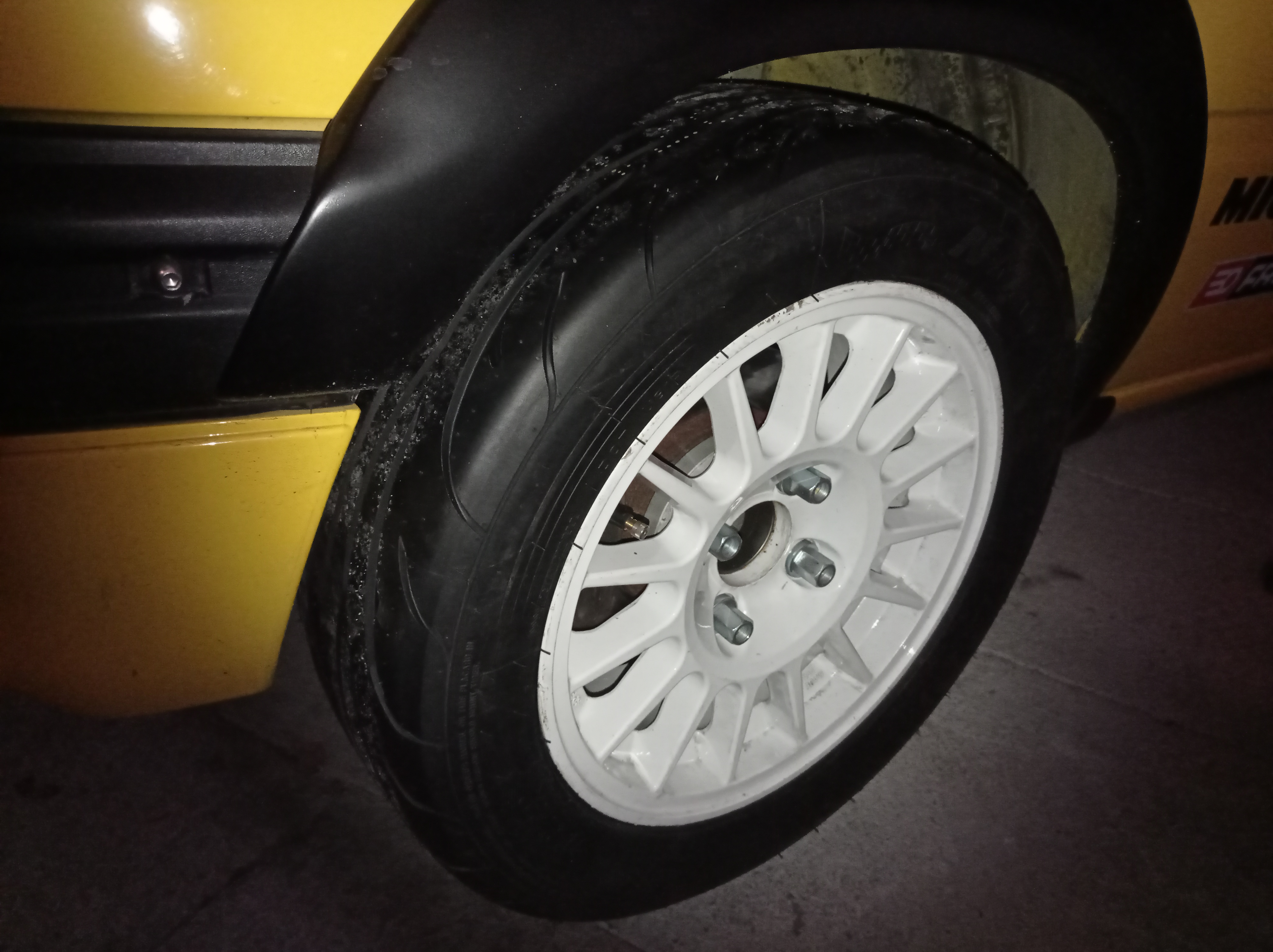

Cette dimension ne passe pas pour moi sur l’ax au ct,(165/65/14 d’origine)j’avais des a539 qui me restaient de la 106xsi et ça ne passe pas pour quelques mm
je les ai revendus du coup

Avec les R888R, je suppose comparable (semi-slick), je mettais 1.6 maxi.Piedplanche a écrit : ↑29 août 2023, 20:23Quelle pression sur les NS2R ?
je vais partir sur 1,9 AR et 2,0 devant![]()
Pas plus de 1.4 au carré sur circuit.
Après si c'est pour te trainer...
