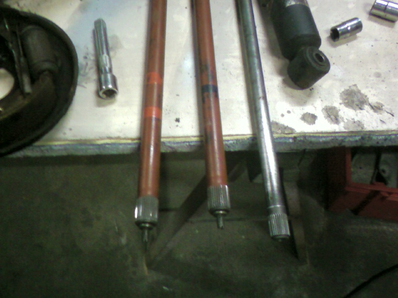

barauto a écrit :les freins c'est bon et une autre question si je mets des barres de torsions de 24 comment le train arrière va réagir, par rapport à l'origine ? elle va très beaucoup trop raide ?
oui, 24 c'est énorme sur une 205!!!! :o
utilisation circuit uniquement, quasi inconduisible(voir dangereux!) sur la route!! :crying:

D'ou ça peut provenir ce diamètre? 309 , 205 fourgonette, cabriolet ?
Messages : 23909
barauto a écrit :D'ou ça peut provenir ce diamètre? 309 , 205 fourgonette, cabriolet ?
Aucune 205 de série, c'est de la barre compet: PTS ou STAC ou STRS ;)
(les fourgonnettes sont en 21 et si tu mets du 24 sur un cab, il se casse en deux, je pense!!! :lol: )

le train arrière que j'ai démonte de la voiture et les barres du train que je refait pour mettre sur la voiture
barauto
Messages : 748
Message par barauto »

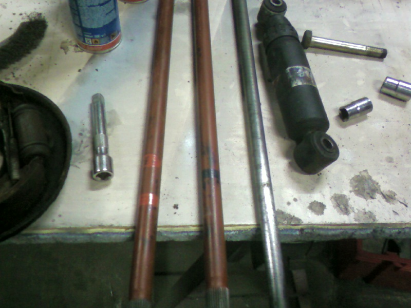

elles ont le marquage de couleur
Messages : 37374
J'avais des barres comme ça rouge (mais en 22 de mémoire) . Ton train arrière est beaucoup plus dur... UTILISATION COMPETITION.
Je suis passé en origine 18,9mm sur ma restau.
Les grosses barres sont parties sur une auto de coméptition
Par contre j'ai jamais roulé avec ça, je ne peux pas te dire. A mon avis c'est violent ! Surtout en 24 ! :o
