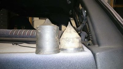

oui une 22 de ZX il faut juste la raccourcir comme je te l'ai dit
voilà la différence entre les butées de 605 et 205
