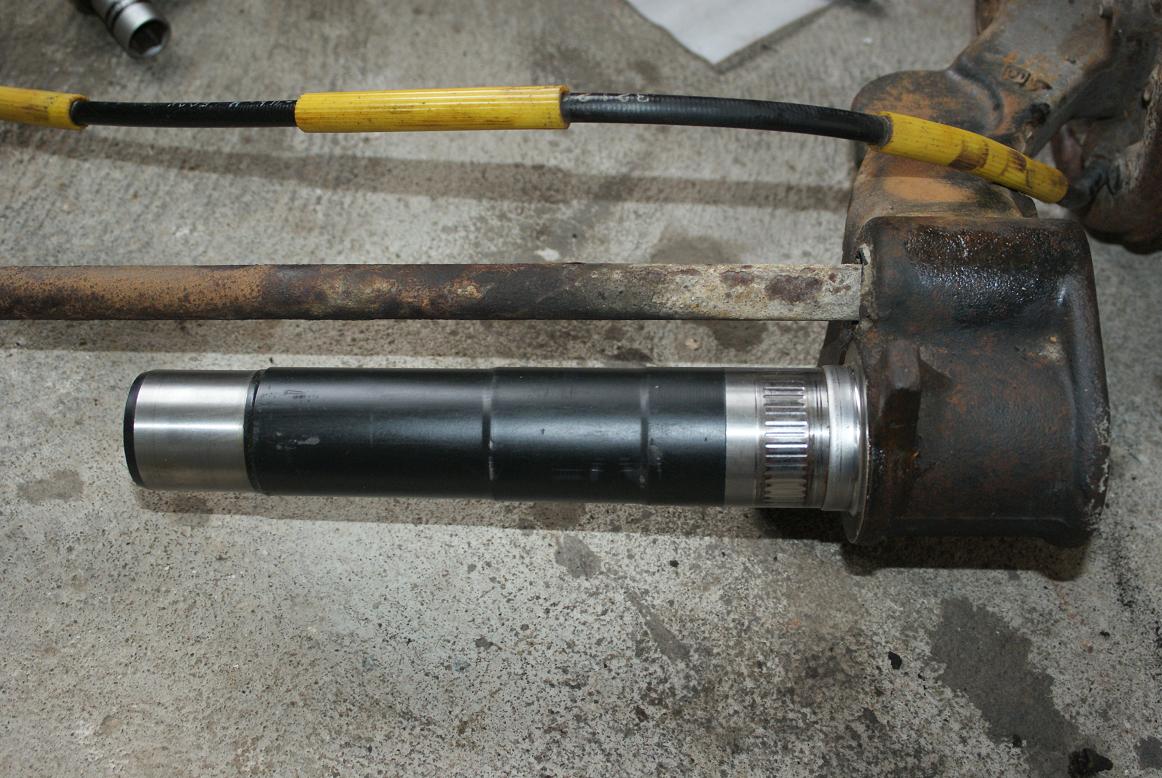

Aujourd'hui, j'ai déposé le train, et j'ai commencé le démontage.
Quelques surprises:
- le bras droit est sorti sans trop d'effort, mais la vis en bout de barre de torsion du bras est foirée.
- l'axe est bien marqué par les aiguilles du roulement extérieur, donc, je pense que le mieux c'est de le changer.
- le bras gauche est tellement grippé, qu'il ne veut pas sortir, il va falloir employer les grands moyens.
vis foirée en bout de barre de torsion
Adishatz a tots
Claude
Messages : 37369
A remercié : 2606 fois
A été remercié : 1777 fois
Re: Train arrière HS
Les axes sont nickel pour recevoir les bagues bronze ! :ok:
