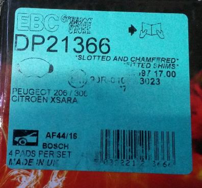

Jul964rs92 a écrit :Je suis un gros paresseux de première, Jean tu avais posté le lien direct pour les plaquettes EBC qui vont bien, mais j'ai la grosse flemme de retrouver le topic de fight "mais non 206 S16 c'est pas comme 206 D mais si 206 1,4 S16 pas 2.0" bla bla bla :ph34r:
Merci :mrgreen: :ph34r:
Tiens B)
Montées il y a un mois environ et sur des étriers de 206 D :mrgreen:
Achetées chez ARS.
Image Image Image Image Image
Messages : 37369
A remercié : 2606 fois
A été remercié : 1777 fois
Re: freins - étriers 206 Bosch
Si tu étais vraiment paresseux, tu aurais même pas posté ici. "_"
Tu aurais appelé ARS en demandant les plaquettes EBC vertes pour étriers Bosch 206D "les s16 phase1"... sivouplé... et tu les aurais eues demain au courrier. :mrgreen:
