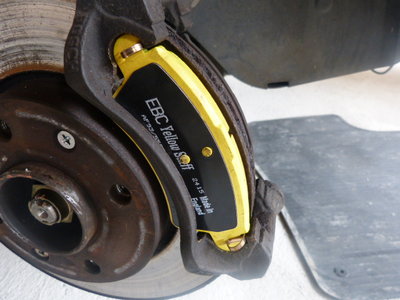

Sinon aujourd'hui je viens de recevoir mes plaquettes ebc yellows.
Je ne sait plus qu'elles sont les personnes qui mon mp pour savoir si cela Se montAIT, je confirme que oui, la preuve.
Par contre pour la plaquette intérieure, une légère découpe des angles est nécessaire.
Modifié en dernier par eavytools63 le 12 oct. 2015, 18:05, modifié 1 fois.

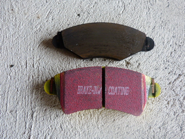

Voila la différence de garniture entre des plaquettes 206d et 206s16 ou 16s ect...
Et je vous rassure la garniture yellow ne dépasse absolument pas du disque, que ce soit en intérieur ou extérieur.

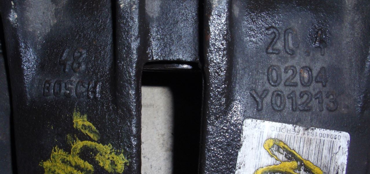

Une petite question je viens de trouver des étriers Neuf de 206 avec écrit dessus 20,4 et 48
Mais le vendeur me dit qu il y a du déport de 12 mm
Sont ils compatibles en plug en play
Merci d avance
gt66
Messages : 599
Localisation : 66
A remercié : 424 fois
A été remercié : 63 fois
Re: freins - étriers 206 Bosch
Message par gt66 »
détail des miens à l'achat:
donc ça devrait être bon :ok:

Merci
Ca va pouvoir m aider grâce au inscription dessus
