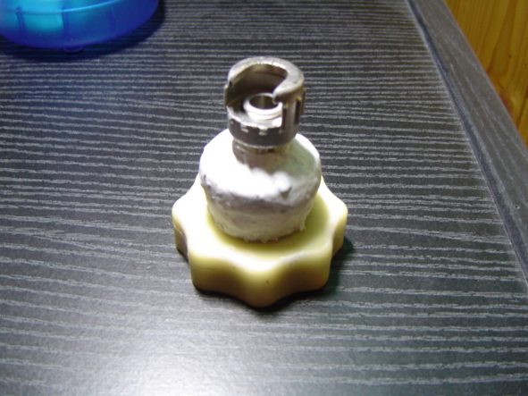

je viens de me fabriquer mon eezibleed. j'ai pris un boucon de bocal de liquide de refroidisselment. j'ai percé un trou de 13 pour mettre un raccord rapide de flexible de compresseur, un coup de joint et roule... je teste ce soir et fais des photos si ça marche.

vas y doucement en pression par contre, moi je metterai un "réservoir" entre ton arrivée d'air et le bocal du MC, car comme ça tu as une réserve de liquide

je vais deja essayer comme ça avec 1.5bar et verification du liquide apres chaque roue

Message par PTS »
voila la tronche de mon super bouchon :D

Message par PTS »
bon je commence a boullir...
apres un nouveau litre de liquide de frein purgé cette fois-ci sous pression, ça ne marche toujours pas...
