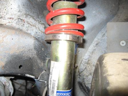

et pour les ressorts :jean luc a raison ,il faut faire faire les coupelles inf et sup plus un boulon special pour fixer la tete d'amortisseur. :crying:
je te prendrais une photo des miens pour te donner une idee du montage .
et tu poura metre des ressort de diam 50....comme moi :drink:

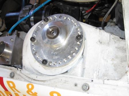

j'ai vu des montages où ils découpent carément la cloche d amortisseur, tu as fait comme ca toi? Si oui comment fais tu pour refixer ces coupelles en lieu et place?
Quand t as le temps pour une photo ou 2 ca m interresse! :bien:

ne decoupe rien :excl: :excl: :crying:
tu realises des contre plaque de 3mm que tu soude au dessus des cloches.....
attend les photos :je m'occupe de toi....
decouper les cloches il faut etre débile pour faire ca ....
quand je parlais de découper je parlais pas de charcuter la titine,je n'oserai pas... :(
mais je me demandais si la découpe qui laisse dépasser les coupelles d origine était assé large que pour pouvoir faire tourner a 360 degrés la nouvelle sans toucher le bord sachant que le trou qui reprend la tete d'amortos est assez bien décentré :blink: je ne sais pas si je me suis bien fais comprendre :wacko:
enfin bon,je pense que les photos parlerons d'elles memes
205 RALLYE 88'

Message par franck 13 »
regarde .....
je t'ai fais les photo.....
il y en a aussi pour MOA et ptinico.....
