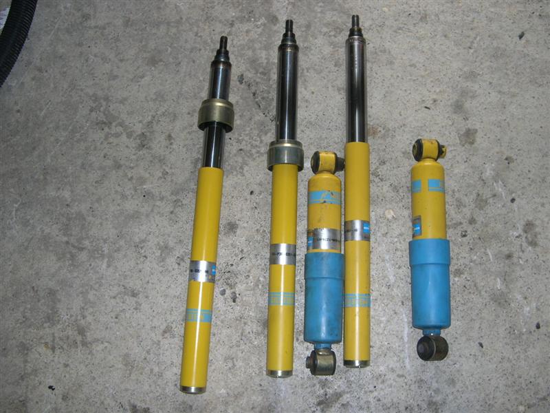

Je vais mettre une photo, comme ça tu m'expliques tout ça ...car en effet je n'ai pas non plus de soufflet cache-poussière, j'étais en train d'en bricoler un... :o

Les voilà:
bilstein 001 (Medium).jpg (83.65 Kio) Vu 1596 fois

bien sympa tout ca :mrgreen: en effet , si tu veux conserver les soufflets de protection faut couper ;)

J'ai eu le même problème quand j'ai monté mes bilstein tarrage Gr N (B6) sur mon ax.... finalement j'ai pas remis de butée et j'ai fait plusieurs rallye comme ça sans problèmes... pour le soufflet de protection comme dit plus haut, j'ai coupé pour qu'il rentre dans la nouvelle cartouche....

C'est pas un problème de "couper" que j'ai mais un trou trop gros au dessus car auparavant il se prenait autour de la butée... :(

J'ai pas remis la butée mais j'ai coupé la partie supérieure de la butée qui permet à l'amortisseur de se mettre comme il faut.... (et ne pas avoir le gros trou)

Merci, j'ai fait le même système avec des butées de GTaïe... ;)
