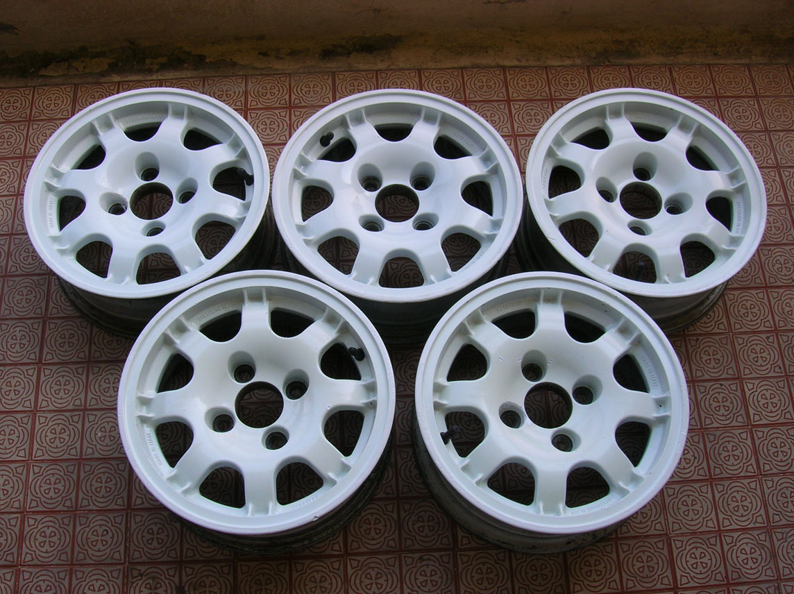

salut à tous je voudrais savoir la taille des pneus maxi que l'on peut monter sur les jantes pts en 5*13, à savoir avec une hauteur mini et une largeur maxi :bien:

y a rien qui se monte là dessus, en plus celle en bas à droite est carrément foutue.... donne les moi va :lol:

Donne lui 500€... Et il te les donne! :)

Etienne a monté du 185x60x13
le top serait du 175 :bien:

Waaaaaa l'autre, il nous pond un sujet juste pour frimer avec ses 5x13 toute repeinte *
:tusors: :mrgreen:
* alors que certains les gardent dans leur garage en attendant qu'une âme charitable les peigne à sa place B)

165 deja 175 c'est trop largeur pour du 5 pouces le pneus fait balons
les sports selon la phase avaient du 165 ou 175 pour des jantes en 5.5
deja mettre du 185 sur des 5.5 c'est pas terrible le pneu travaille pas bien

PS : les jantes n'ont pas été repeintes, je les ait minutieusement nettoyées il s'agit donc de la peinture d'époque donc encore plus de valeur :lol: :lol:
non sans rire j'ai seulement filé un petit coup sur le tour des jantes car elles étaient rayées (c normal vu que le gars d'avant les avait montées sur une 205 xrd de 200 000kms et roulait tout les jours avec...) mais sinon après plusieurs nettoyages et quelques reprises au pinceau elles sont comme neuves :lol: :lol: :lol:

kris en ax mix ten-sport- a écrit :deja mettre du 185 sur des 5.5 c'est pas terrible le pneu travaille pas bien
Moi je trouve pas , j'ai du 185 ( en 60 ) sur des 5.5 , et ça travaille tip-top , pas de vieux crissement , même en grosse attaque de porc ... ;)
Alors que dis-tu des 195/55-13 montés sur les GTTurbo ( en 5.5 aussi ) ??? ...

+1, ça passe sans pb sur du 5,5X13, par contre , c'est vrai que ça commence a etre limite sur du 5X13 ;)

Jantes compétitions=> pneus compétitions 16/53/13 ou 18/50/13 ....
donc du 185/60/13 ca va faire trop large,175 pour du routier serait le maxi à mon avis ;)

petite question à la con : toutes les pts sont en 5*13 ou il en existe en 5.5*13??

Pour ces modèles ( Rallye Gr.A ) il n'y a eu que des 5x13 ... ;)
