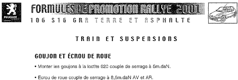

Pierro19 a écrit :J'utilise des douilles à goujons de bonne qualité (de marque reconnue qui commence par un f) et jamais eu de souci de marquage de filets, c'est fait pour ça :ok:
merci pour ton avis. :ok:
La préconisation peugeot sport pour le montage des goujons de roue sur 106: 5daN + loctite 620
Pour les ecrous de roue serré à 8,5m.daN AV et AR

moi j'ai serré fort au contact, mais sans trop en faire.
avec la loctite ça bouge pas ;)
mais bon j'ai le bras étalonné :mrgreen: :ph34r:

Pas de loctite,le jour ou tu dois redémonter c'est la misère,j'ai déja eu du mal sur les miens l'autre fois qui n'en avaient pas :wacko:

j'ai du frein-filet moyen aussi. :)
