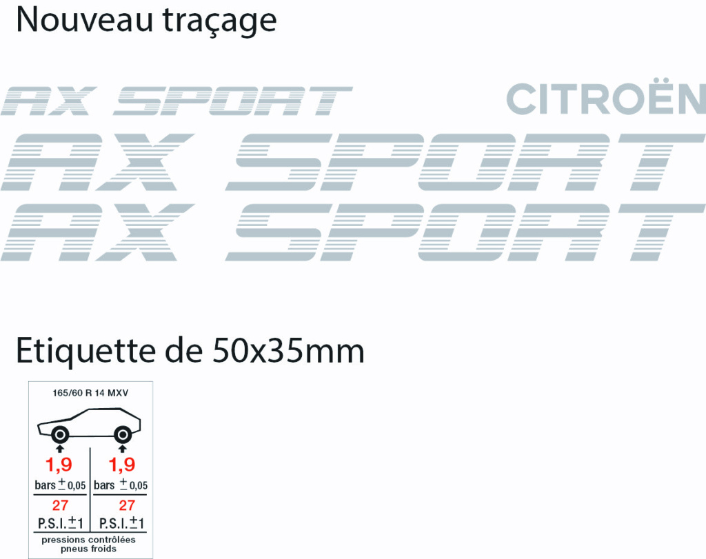

Bonjour,
d'abord merci à tomtyp pour son autocollant de malle arrière, steph80, tchoupi13 pour leurs infos.

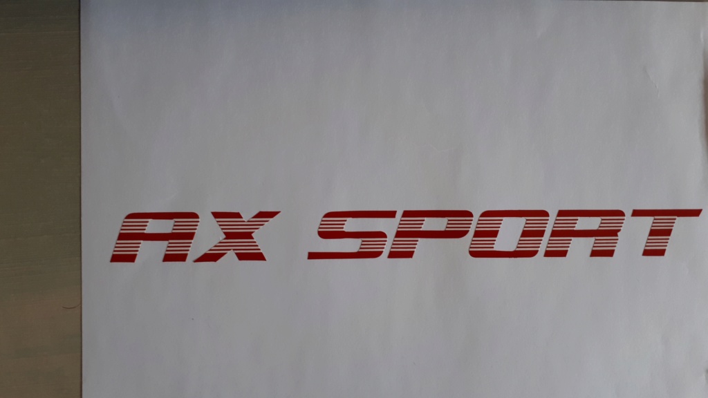

je synthétise ici ce que je sais pour que n'importe qui puisse en refaire :
1) toutes les copies du commerce sans exception sont différentes de l’origine, cela se voit + ou - suivant les sources

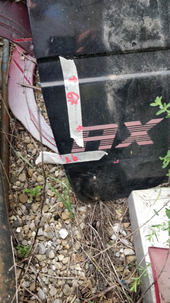

2) les autocollants vendus d’origine par citroen étaient de mauvaises qualités : j’ai eu la chance d’en avoir 2 entre les mains, jugez plutôt même si tout ne se voit pas facilement en photo.

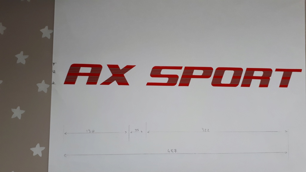

Nb : c’est celui de la malle arrière, les dimensions du 2e sont celles de la portière pour l’agrandissement. Le 1er est celui donné par tomtyp : il comporte des défauts d'alignements liés à la technologie d'impression de l'époque qui pouvait entrainer de fâcheux décalages, et les espaces censés être vide sont "pleins" de couleur blanche. Le 2e est un acheté sur leboncoin, la couleur est complètement inapropriée dans les espaces censés être vides. Les 2 étaient des pièces d'origine citroen, dans leur emballage... <_< heureusement, avec les 2 on a réussi à faire une reproduction exacte.
Archives de membres qui m’ont aidé :
Malle arrière :

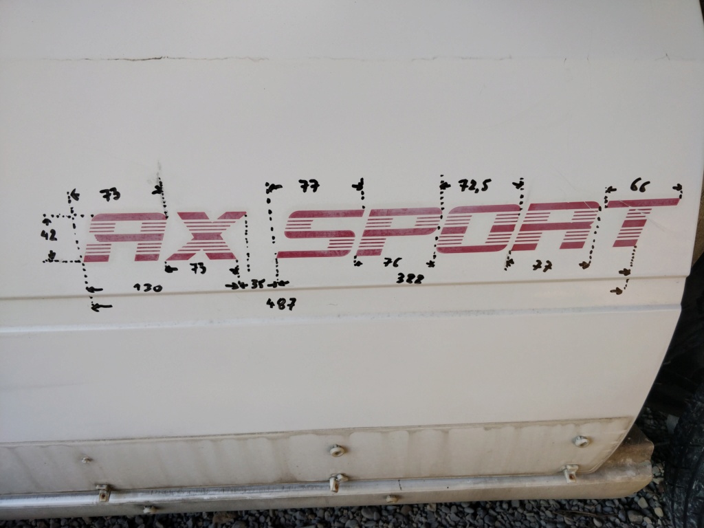

Portière : beaucoup de mesures, je n'ai gardé que la hauteur et les longueurs, cf les mesures reportées sur l'autocollant de malle arrière pour faire son agrandissement.
Résultat du BAT avec en bonus l’autocollant pression pour série 2 car ceux du commerce ne m’allaient pas non plus. Quelques écarts mineurs par rapport à l'origine, mon fournisseur m'ayant corrigé les défauts de l'époque que j'avais personnellement laissé, je verrai si j'en fais refaire une autre + tard :ph34r:

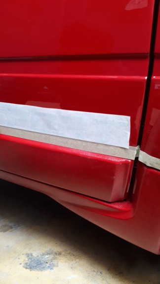

Position série 2 :
Pour faciliter l’alignement cela correspond à une largeur de scotch carosserie + la moitié d’un filet fin de schotch (j’ai pas mémorisé leurs noms  :scratch: )

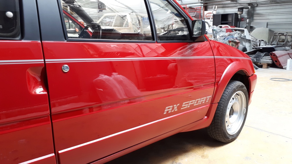

Résultat :

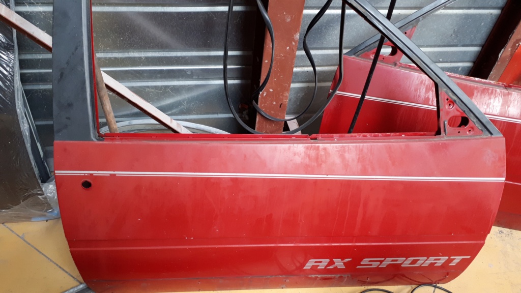

Portière d’origine :
