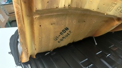

Ensuite, place à l'enfilage de ma nouvelle housse sur le support mousse/tôle.
(NB : on aperçoit je pense, une date de fabrication de la mousse - 21.04.89, sympa pour authentifier les sièges de ma voiture, ils sont d'origines :p )
et fixation des tendeurs de tissus par des serflex plastique.

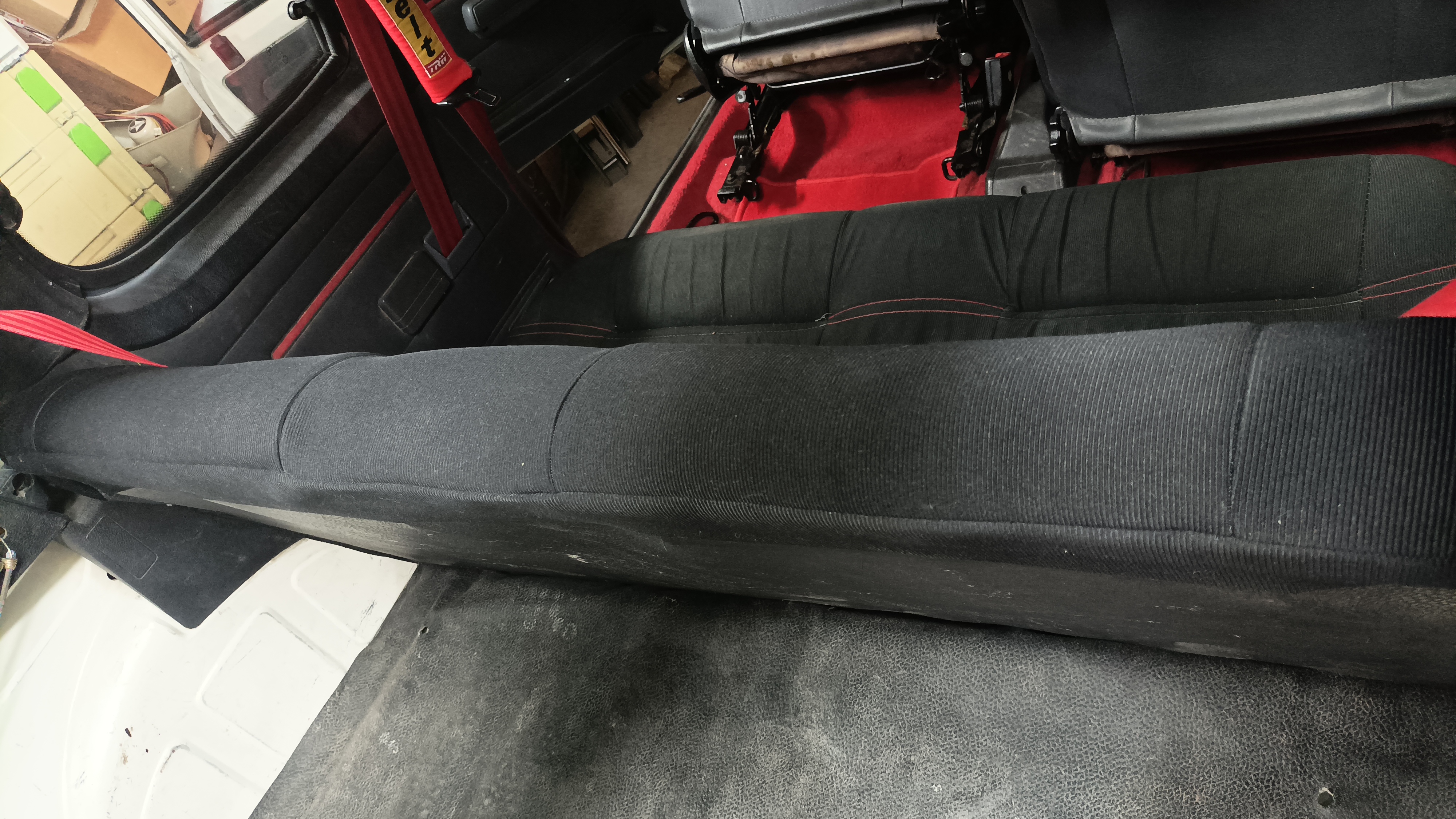

Et voilà, travail terminé ! B)
Mise en place du nouveau dossier dans ma 205.... :)
(PS : j'avais tellement hâte de l'installer que j'ai oublié de prendre la photo de mon dossier terminé.... :blush: désolé !)

AVANT :
APRES :
