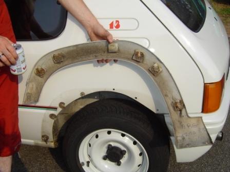

Voila mon travail de ce week end, ou plutot ma prise de tete!!.....j'ai du agir qd j'ai vu qu'a 160km/h mon tour d'aile s'ecartait de deux cm de la caisse!

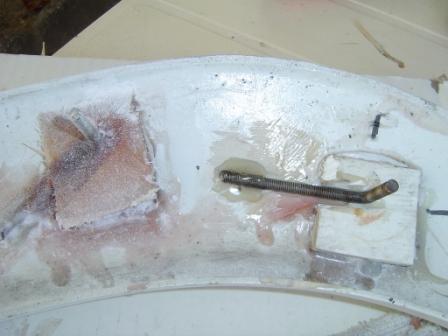

et voila mon procedé: je coupe une tige fileté, je la plie a 90°, je creuse a la meulle le support dans l'extention d'aile, puis je colle le bout sur l'extention au pistolet a colle pour essayer sur l'auto, histoire de confirmer le centrage, puis qd ok, hop je scelle tout ca a la resine et une trame de fibre par dessus.......

et ainsi de suite vis par vis......vraiment très galere a faire.......

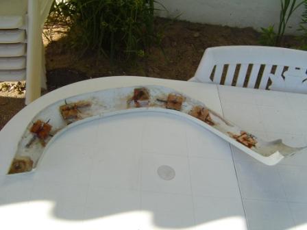

et voila le resultat, pas très beau certe mais j'ai confiance dans le maintient.......

en tout cas, obligé de faire vis par vis, le centrage et l'orientation des vis sont differents pour chaque trou, j'avais tenté deux a la fois et l'extention a faillit voler dans la pelouse..... :( surtout au prix que cela vaut......de par la rareté et du cout! :angry:

Un peu que c'est chiant a mettre ses vis, il suffit d'un pouillème de degré d'inclinaison et elle passe a coté du trou :crying:

Au fait, si tu veux arriver à démonter tout ca un jour, mets des écrous inox ou nylon, because la rouille :excl:

nylon plutot avec une grosse rondelle caoutchouc
